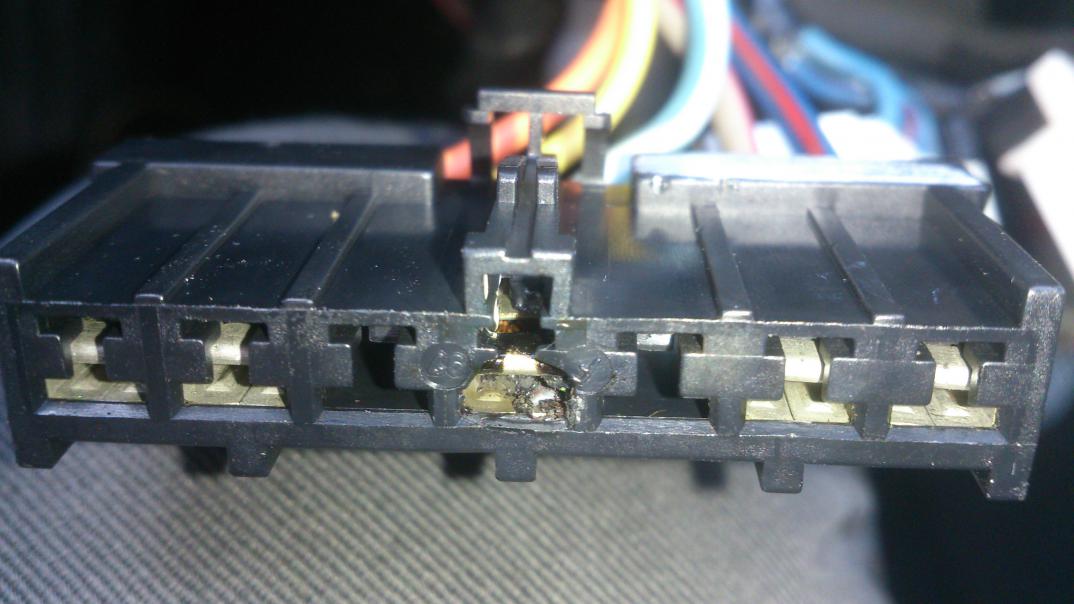

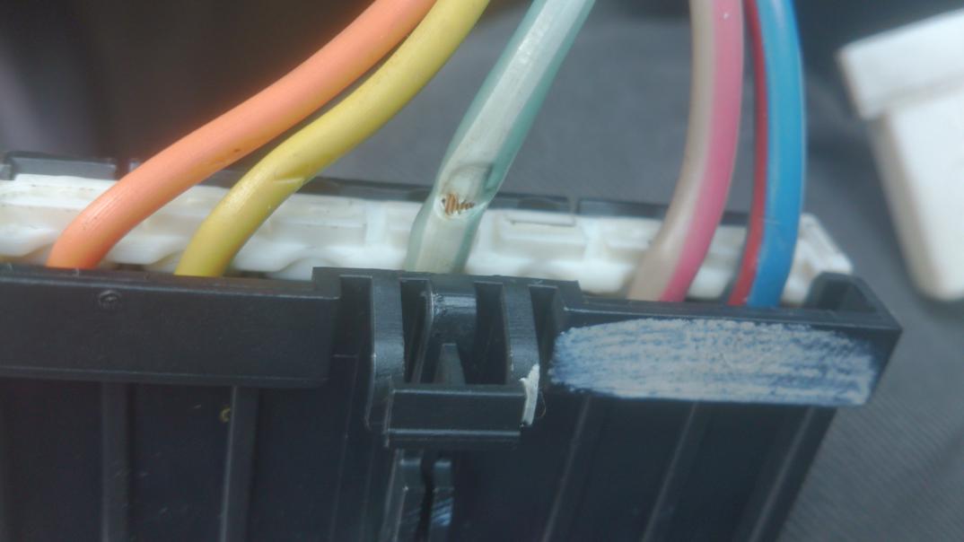

    Co udało mi się dalej ustalić (dojrzeć) na kostce którą odłączyłem od przełącznika zespolonego (tej odpowiedzialnej za światła) dojrzałem przegrzanie, stopienie jej, tak samo „młoteczek” w przełączniku widać że się stopił (zdjęcie).
    Mam założone HID’y od Proxima, pytanie czy za duże obciążenie może jest? Macie jakiś pomysł jakie kolejne kroki podjąć? Na których kablach powinienem mieć prąd, masę lub nic?
    Może ktoś jest w stanie mi pomóc? Co jeszcze posprawdzać, gdzie. Dodam że gdy na krótko połączyłem ten przegrzany kabel z czerwono-szarym to oczka z przodu świecą ale połączenie się grzeje.
    Czy konieczny będzie elektryk?

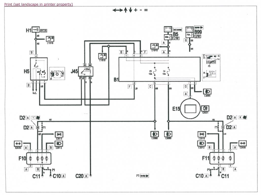

Nazwa:	swiatla_mijania_schemat.jpg
Rozmiar:	72.2 KB

    Grzać się może przez słaby kontakt złączek. Nie wiem jaki tam prąd idzie ale też pewnie podczas normalnej pracy się to grzeje. Jak chcesz to zrobić porządnie to kup nowy konektor i zarób tez nadtopiony kabel na nowo

    ja bym przerobił instalację świateł..
    w obecnej chwili, jadąc na mijania, zasilanie świateł odbywa się przez przełącznik zespolony, natomiast dopiero po przełaczeniu na światła drogowe, światła mijania zasilane są poprzez przekaźnik...
    to, że xenony mają 35W jest mniej ważne od tego, że przy "rozruchu" tych świateł pobierana jest dużo większa moc.
    zaraz Ci posprawdzam w schematach,co można wymodzić i jakim kosztem,
    p1 niebiesko-czerwony - zasilanie świateł drogowych
    p2 czerwono-niebieski - zasilanie świateł mijania
    p3 -
    p4 niebiesko-biały +12V po zapłonie
    p5 -
    p6 żółty zasilanie pozycyjnych
    p7 zasilanie z kluczyka w pozycji PARK
    choć tych 2 ostatnich nie jestem pewien, mniejsza z nimi...
    a wogóle jak oceniasz przełącznik zespolony?? do wymiany??
    po pierwsze wymień końcówkę przewodu z pinu 4. oczyść też końcówkę męską przy kierownicy.

    trochę głupia ta instalacja w przedliftach bez xenona jest.
    otóż. Jak załaczasz światła mijania, to prąd zasilający żarówki idzie z aku, poprzez stacyjkę (chyba), następnie do przełącznika zespolonego, poprzez przekaźnik (ale styk rozwierny) i do żarówek. Gdzieś tam po drodze są bezpieczniki. Także przy światłach mijania płynie ok 10A przez przłącznik zasilająć żarówki mijania
    Natomiast jak załączasz długie, to przez przełącznik zespolony płynie prąd zasilący żarówki świateł drogowych, oraz prąd sterujący przekaźnikiem (tym samym co wyżej). Przekaźnik wtedy załacza się i żarówki świateł mijania zasilane są z innego obwodu (aku -> przkaźnik -> żarówki). no i gdzieś bezpieczkimi po drodze xD W tym wypadku przez przełacznik zespolony płynie ok 10A zasilając żarówki świateł drogowych i ok 100mA zasilące cewkę przekaźnika.

    Więc wymieniłem kostkę na nową, złączki na nowe, wszystko złożyłem i działa, jezeli znowu sie poprzepala coś to już będę kombinował z przerabianiem instalacji.

    Od razu przy wymianie trzeba było zadbać o dobre styki na połączeniach. Gdy styk jest niepewny, ma większą rezystancję, wydziela się ciepło joule'a i topią się kostki...
