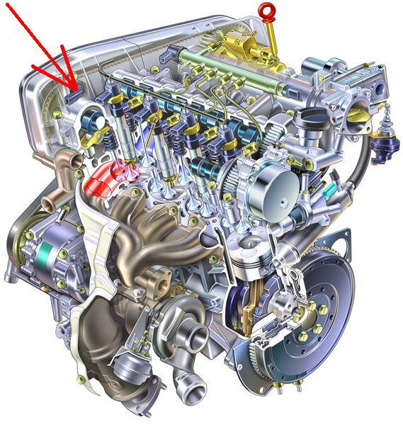

    Dołączam się do tematu, wyskakuje mi błąd p0340 w AR GT 1.9 jtd 16v. Najczęściej błąd ten wyskakuje na ciepłym silniku w trakcie odpalania. Nigdy nie wyskakuje w czasie jazdy. Po skasowaniu jest ok przez jakiś czas. Czasami też wyskakuje na zimnym silniku w trakcie odpalania po dłuższym kręceniu. Na forach wyczytałem, że może to być czujnik wałka rozrządu. Moje pytanie brzmi: Który to jest czujnik, gdzie go szukać i czy może jest to ten czujnik zaznaczony na zdjęciu?
Nazwa:	news_2002_75_01.jpg
Rozmiar:	86.5 KB

    Shiroitora, będę miał to na uwadze ale ponawiam pytanie czy czujnik zaznaczony na zdjęciu to jest czujni wałka rozrządu
