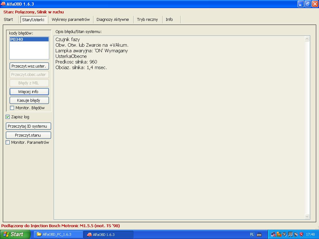

    Odświeżam temat z pytaniem:
Nazwa:	0340.JPG
Rozmiar:	71.2 KB
    Błąd czujnika świeci, po opisie błędu wnioskuję, że awarii szukać w kablach? kostkach?
    Przy samej wtyczce osłonka z jednego przewodu jest zdarta, zaizolowałem to, ale błąd powraca. Czujnik był wymieniony ale na zamiennik (ten z czarną wtyczką).
    Jak poszukać usterki i pozbyć się błędu?

    Cytat Napisał macieqy Zobacz post
Nazwa:	0340.JPG
Rozmiar:	71.2 KB
    Przetłumaczone translatorem więc jest jak jest ale może to coś Cię naprowadzi:
    Co to znaczy?
    Kod P0340refers do OBD
    Oznacza to, że problem został wykryty w wałka obwód czujnika położenia. Ponieważ mówi obwód, oznacza to, że problem może leżeć w każdej części obwodu - sam czujnik, okablowanie lub PCM. Nie wystarczy wymienić CPS (czujnik położenia wałka rozrządu) i myślę, że na pewno go naprawić.
    objawy
    Możliwe sumptoms z OBD kod P0340
    Objawy mogą obejmować: Hard rozpoczęcia lub nie rozpoczęcia Szorstki Loss działa / wystrzelenie mocy silnika
    Przyczyny
    Możliwe przyczyny OBD kod P0340
    Kod P0340 może oznaczać jedno lub więcej z poniższych działo się: przewód lub złącze w obwodzie może być uziemiony / zwarty / uszkodzony czujnik położenia wałka rozrządu może nie PCM może nie istnieje w obwodzie czujnik położenia wału korbowego może nie udało
    możliwe rozwiązania
    Z II OBD P0340 kodu usterki, diagnoza może być trudne czasami. Oto kilka rzeczy do wypróbowania: Sprawdzić wzrokowo wszystkie przewody i złącza przy kontroli obwodu dla ciągłości przewodów obwodu Sprawdzić działanie (napięcie) z czujnika położenia wałka rozrządu wymienić czujnik położenia wałka rozrządu wymagane Sprawdź obwód położenia wału korbowego, jak również wymienić Układ przewodów i / lub złącza wymagane Diagnostyka / wymienić PCM wymagane
