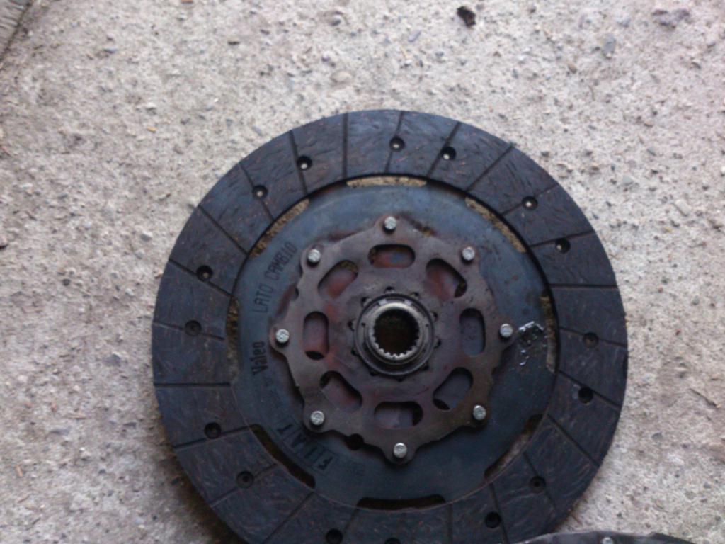

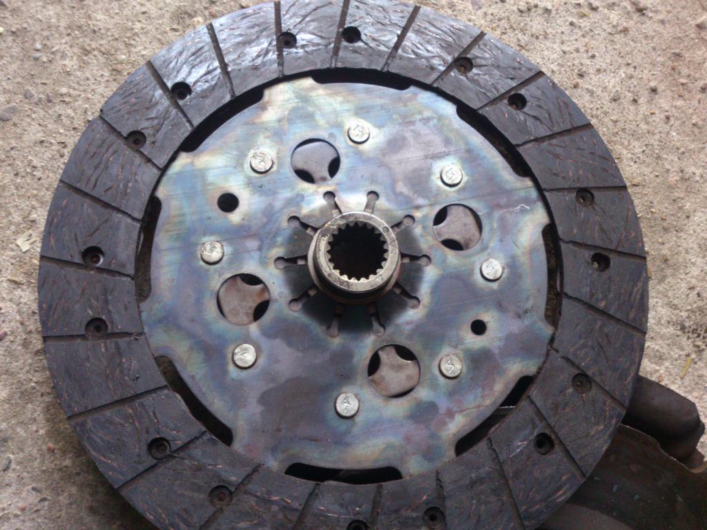

    Trochę się naczytałem na forum w internecie i wszędzie głoszą, że sprzęgło z dociskiem takie samo. Jutro podejdę do mechanika i się zapytam co mogło spowodować tak małe zużycie i nierówne ścieranie. Panowie oświeciło mnie, a mianowicie przyjrzyjcie się dokładnie zdjęciu tarczy i dociskowi. Na docisku jest miejsce tarcia na dole jasne i na tarczy jest odzwierciedlenie, a jak się zagłębicie i dokładnie przyjrzycie to zobaczycie to co ja. Ja tu widzę, że ktoś źle zamontował tarczę sprzęgła tzn odwrotnie przecież ta starta części powinna iść do koła zamachowego a nie do docisku. Na kole nie ma śladu tarcie tak jak na jednej stronie tarczy, ale czy założenie odwrotnie tarczy ma tylko tak małe konsekwencje jak ciężko chodzący pedał sprzęgła i uślizg chwilowy na 4 i 5 biegu? Łożysko oporowe miało uszkodzoną tulejkę wewnętrzną tą plastikową, była pęknięta więc mogło być to przyczyną ciężkiego pedału. Założyłem tarczę sprzęgłową do koła zamachowego tą gładką stroną, a tą wystająca (z napisami) do słoneczka - czy dobrze zrobiłem? Proszę o wypowiedz znawce tematu wymiany sprzęgła, wkrótce wrzucę opis wymiany w 2.4 jtd, robiłem to pierwszy raz z pomocą osób trzecich i powiem wam, że nie jest to trudne, dużo rozbierania mało precyzji .

    Cote volant, FW side, Schwungradseite – oznaczają stronę przylegającą do koła zamachowego. Z kolei: gearbox side, GB side, trans side, T/M side, Getriebeseite, lato cambio – umieszczane są od strony skrzyni biegów.

    Proszę o prostą odpowiedź czy do docisku tarcza ma być ze słoneczkiem tym odstającym czy gładką częścią. Foto nr 1 czy 2 ? Ja założyłem 1 do słoneczka czyli 2 do dwumasy. Nowa tarcza była taka sama tylko bez napisów chyba .
