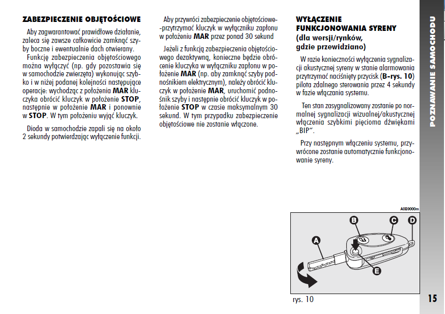

czy ktoś mi coś pomoże powie jak wyłąćzyć ten alarm bo raz wyje raz nie i te denerwujące beep przy naciskaniu przycisku

już przeczytałem nie jeden temat jak bym polegał tylko na jednym źródle to bym w źimę w trampkach chodził
akurat wyłączenie syreny za pomocą przycisku działa . A te zabezpieczenie obojętnościowe to co to w ogóle jest najlepiej będzie jak podasz mi link do całej takiej spolszczonej instrukcji i jak pobiorę
Witam to co na razie zrobiłem odnośnie alarmu : wymieniłem baterię w pilocie ,alarm jakoś teraz się nie włącza ale nadal po zamknięciu jest drugi sygnał syganalizujący złą pracę alarmu. Wczoraj miałem przypadek że jak zamykałem z kluczyka to zaraz po chwili się sam samochód otwierał musiałem dłużej kluczyk przytrzymać , a jak z pilota próbowałem to alarm się włączał a samochód nie zamykał.Wyłączyłem też zabezpieczenie obojętności owe ale alarm nadal sygnalizuje złą pracę.Jest jakaś możliwość żeby wyjąć bezpiecznik od alarmu i żęby po naciśnięciu pilota pracował sam zamek centralny?. Może to wina siłownika sterującego?
