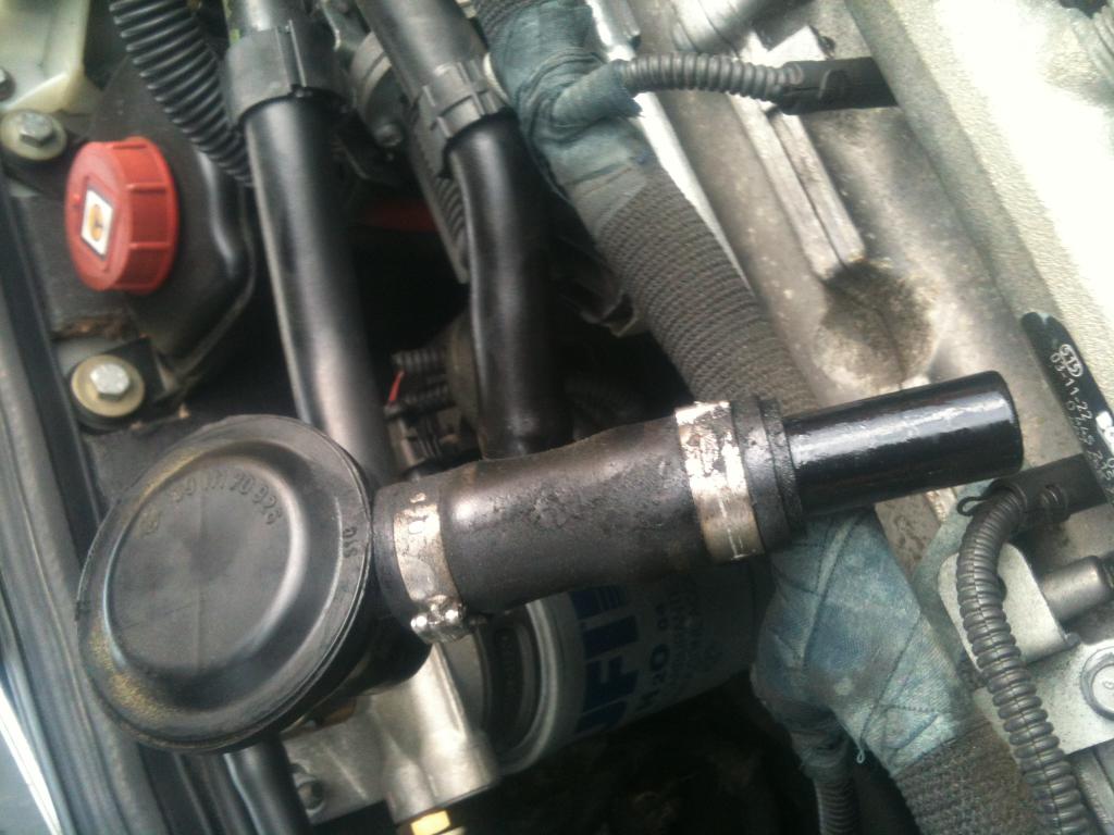

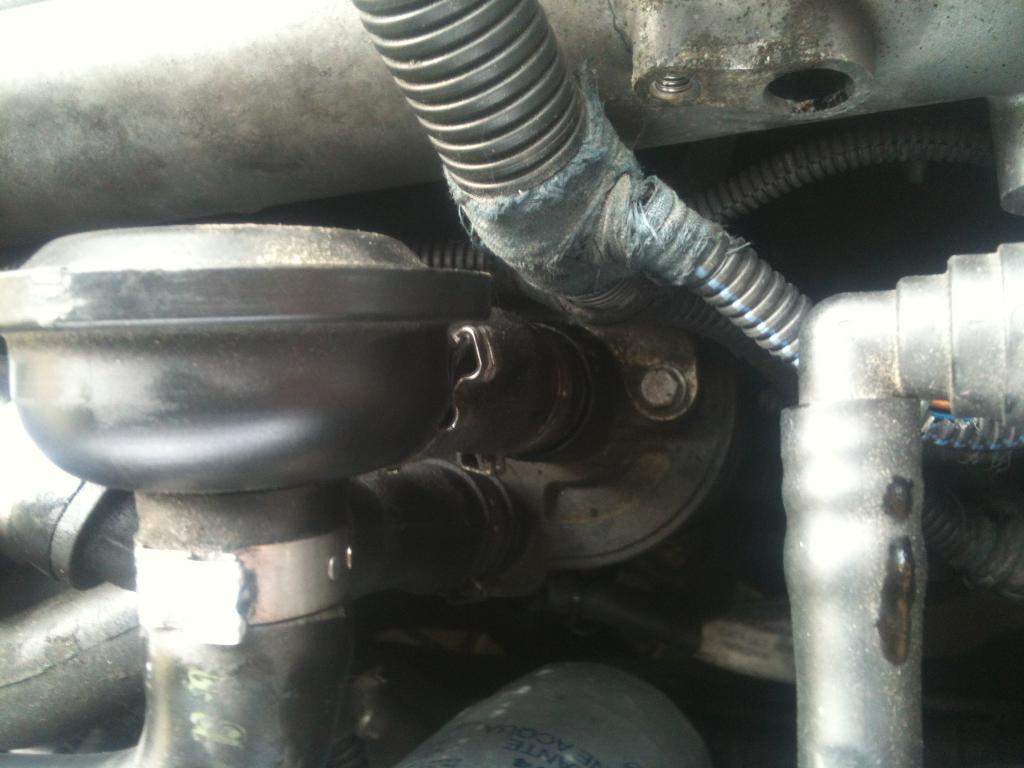

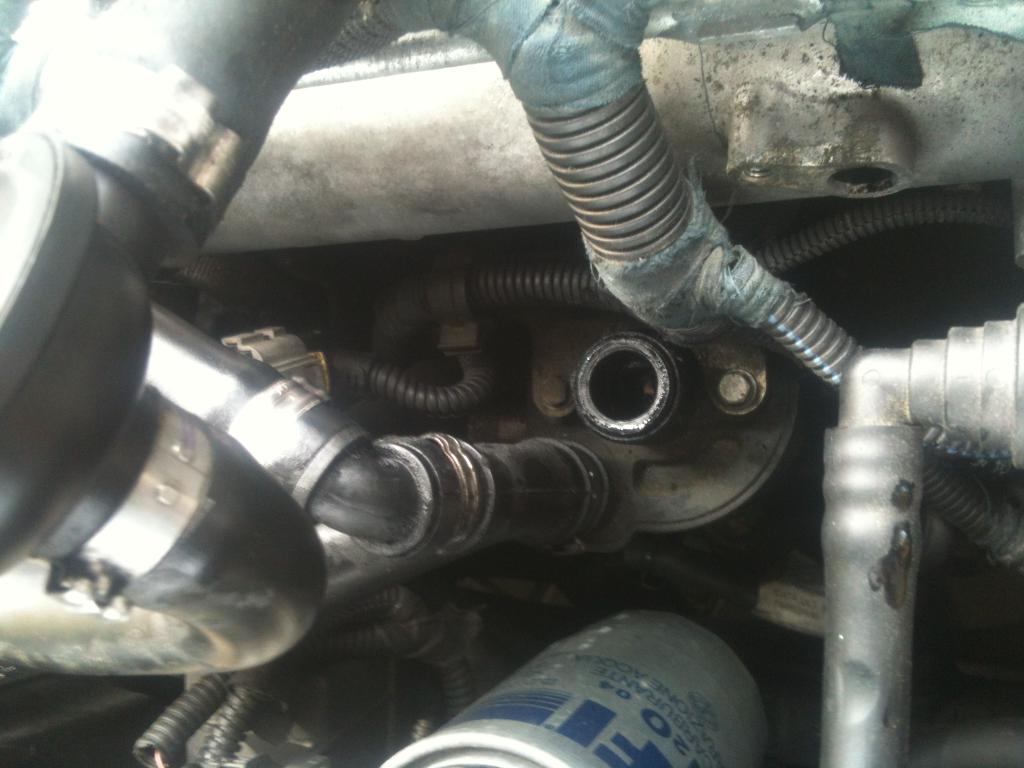

    Witam wczraj znalazlem taka oto rurke i co dziwne jest ona luzna ze wyjelem ja bez zadnej sily.
    Czy ona ma byc taka luzna czy nie?

    co to za kombinacje??
    jakieś przeróbki tu widzę...
    gdzie czujnik MAP??

    wyjety do czyszczenia bo mega zapchany
    Użytkownik Fachowiec
    04 2011
    916 i 955
    2,260
    ktoś tu przerabiał układ odpowietrzenia silnika- ten czarny talerzykowaty zawór powinien być w innym miejscu- przy wejściu przewodu dolotowego do kolektora...
    ale ogólnie jest dobrze podłączony
    oryginalnie też jest tak luźne mocowanie do separatora
