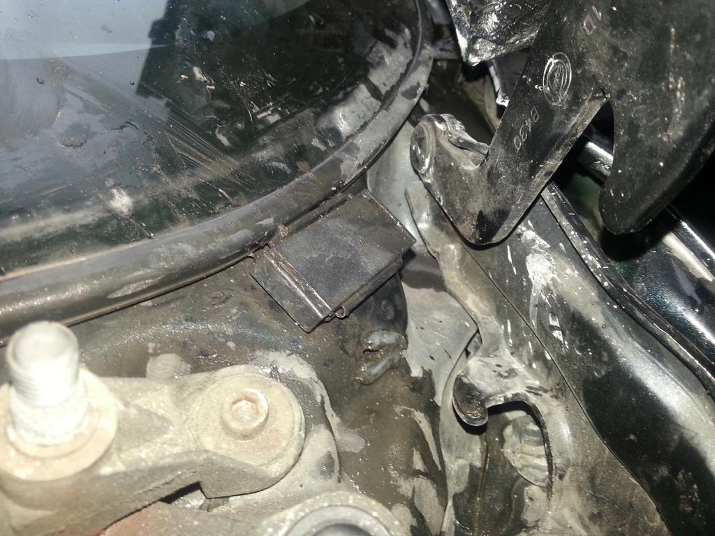

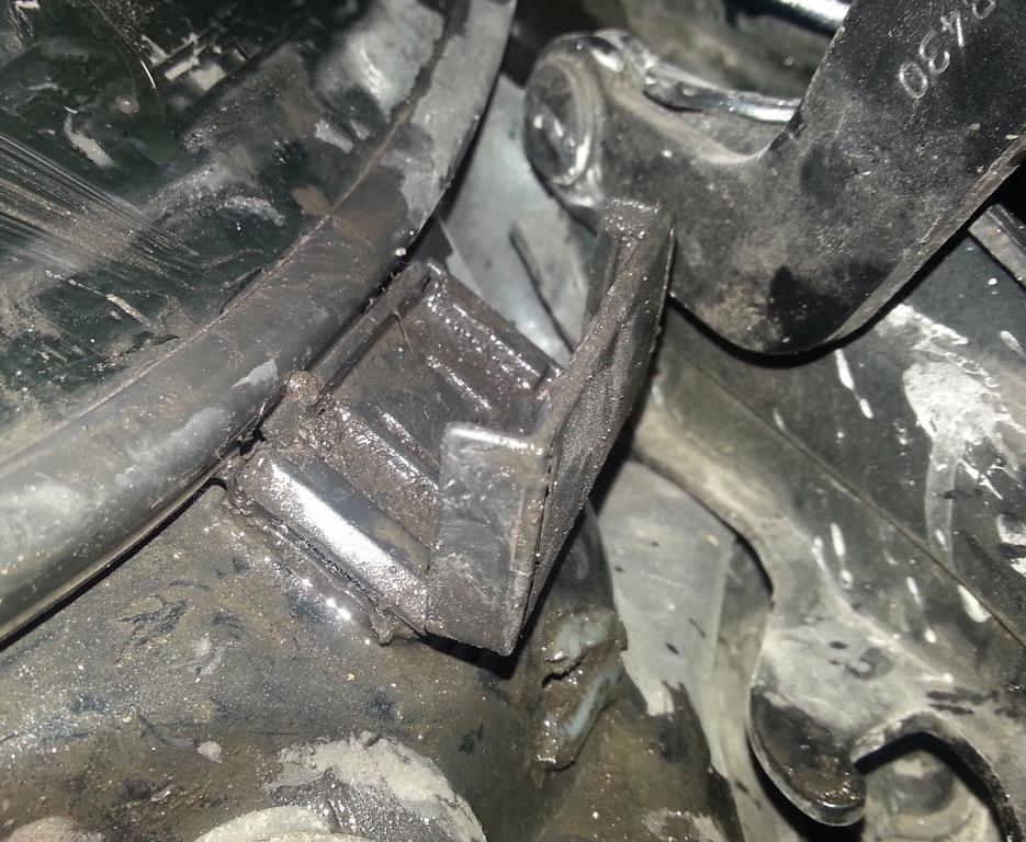

m.in podczas rozbiórki natknąłem się na taki plastik, znajduje się od przy szybie po obu stronach czy ktoś wie co to jest, w dodatku ten plastik się otwiera (zdjęcia w załączniku)
Ponadto chciałem zapytać się, ile jest tych kanałów odprowadzających wodę w podszybiu ??
Klima to to nie jest, na pewno nie płyn chłodniczy, ma ktoś jakieś inne sugetie

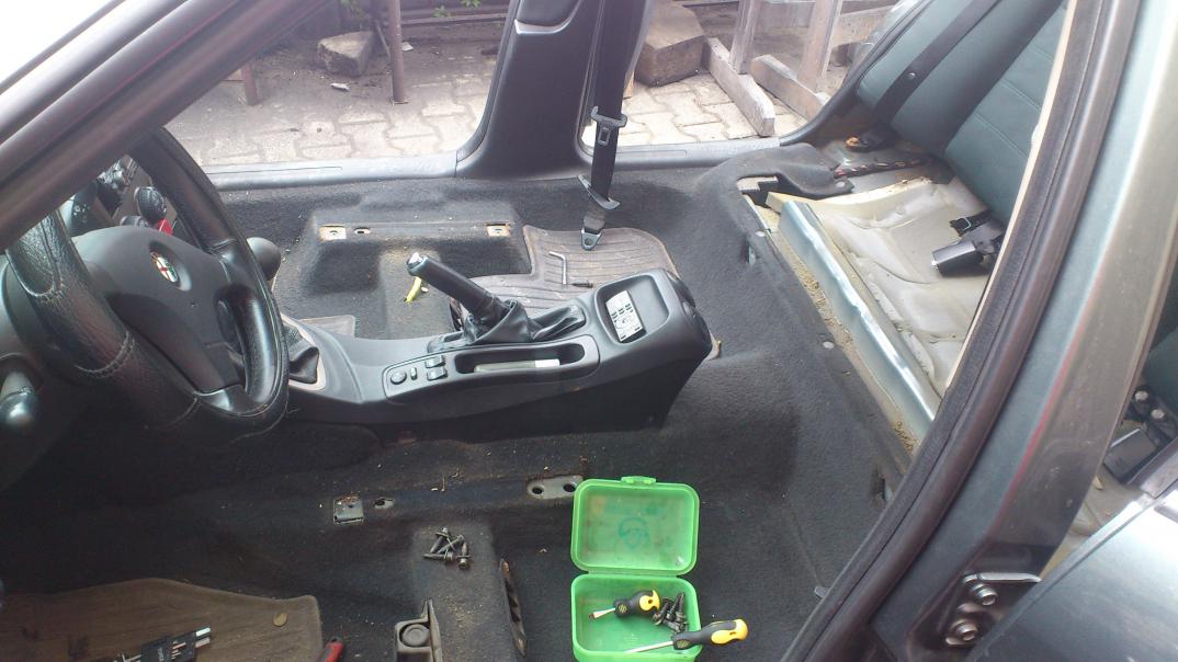

Odłącz akumulator ( żeby potem nie kasować ewentualnych błędów ) odpinasz przewody z foteli odkręcasz fotele, odkręcasz mocowanie pasa ( tam jest taka zaślepka, pod nią jest łatwy dostęp do śruby, ja rozkręciłem pół fotela zanim dostrzegłem ta zaślepke :P ) fotele idą out, odkręcasz tylną kanape ( tylko siedzisko ) następnie plastikowe nakładki przy drzwiach ( Niestety nie udało mi sie ich nie połamać wiec nie mam sposobu na nie w każdym bądź razie delikatnie ) Boczki na słupkach ( o ile pamietam ciągnie sie do góry ) Odkręcasz kratki nawiewu pod przednimi siedzeniami.Powinno to wyglądać mniej wiecej tak:
Teraz zostaje tunel środkowy pozbywasz się boczków tunelu te wykładzinowe możesz przy okazji zdjąć boczki od zewnętrznej strony. Wyciągasz radio odkręcasz śruby (tego plastikowego panelu pomiędzy zegarami ) ściągasz meszek od drążka skrzyni wykręcasz pozostałe śruby,musisz zdjąć pokrętła nawiewów

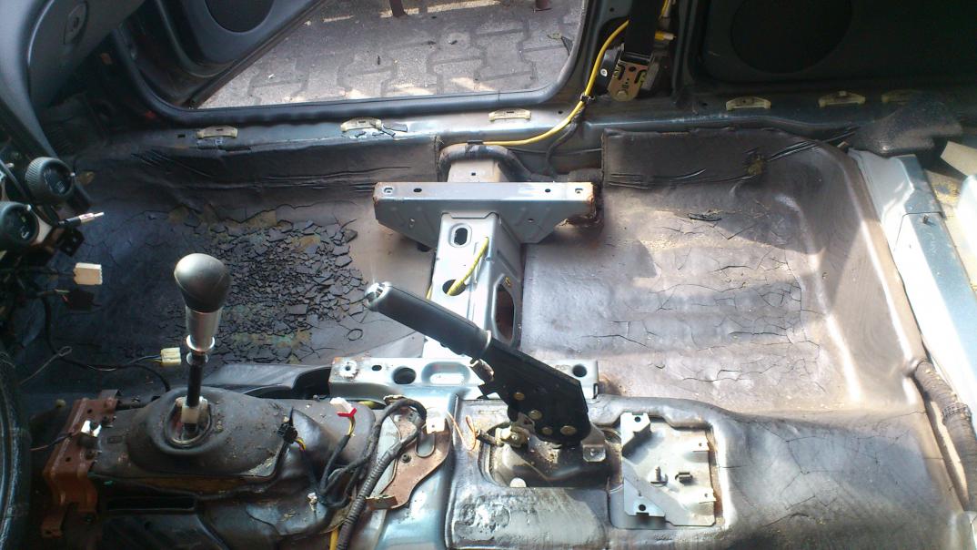

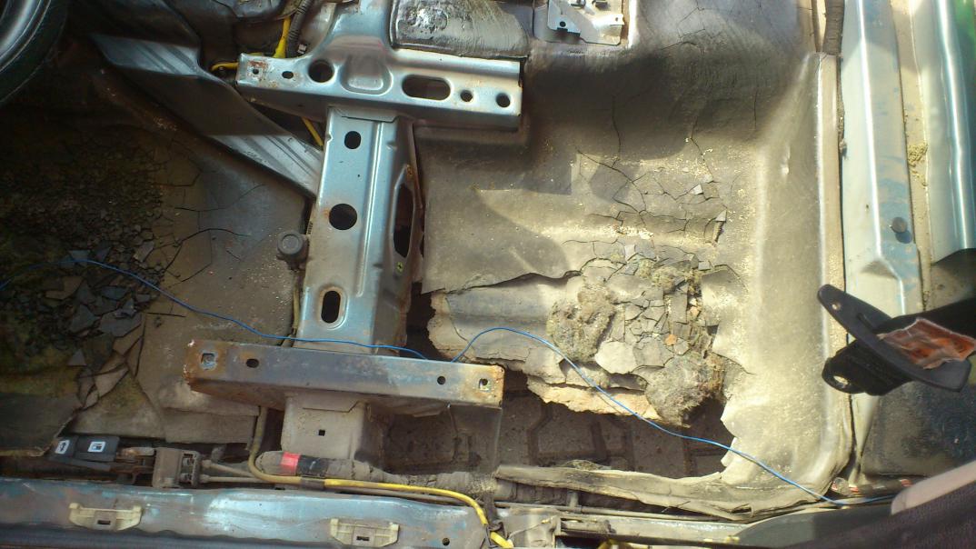

są one na zastrzask wiec mocno pociągnij do siebie wtedy zejdą,wyciągasz panel, ściągasz meszek ręcznego jak i listwe sterowania lusterkami itd pociągając ją do góry odkręcasz wszystkie śruby z boku tunelu plus te które mocują go do deski rozdzielczej, pozbywasz się tunelu. Odczepiasz wszystkie możliwe zatrzaski zatyczki itp wykładziny. Teoretycznie można ściagać całą wykładzine tylko pojawia się problem ponieważ wykładzina jest połączona ze sobą przy drążku ręcznego jak i gdzieś tam pod deską rozdzielczą moim zdaniem zajeło by pół dnia rozmontowanie tego wszystkiego ja użyłem noża do tapet i najzwyklej w świecie rozciąłem ją w miejscach tych połączeń ( po złożeniu środka nie widać rozcięć ani nic nie odstaje ponieważ wszystko jest schowane ) i w tym momencie możesz wyciągnąć całą wykładzine. Zapomniałem jeszcze zanim ją ściągniejsz weź coś na uspokojenie i zapij setką czystej bo mnie zastał taki oto widok :

ja teraz bawie się z podłogą... troche załamka... ech te alfy... a jak kupiłem samochód to tak ładnie zakonserwowany był...
U mnie po stronie kierowcy jest zdrowo, młotek się odbija, zobaczymy na jak długo :)
