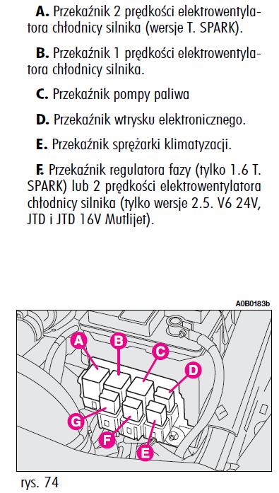

    A który to dokładnie przekaźnik ? stojąc przodem do auta zaczynając od lewej przy akumulatorze mam 1 wiekszy czarny i reszta czerwone...

    Zobacz w instrukcji jak wygląda ta skrzynka, jak nie masz to na forum są linki do ściągnięcia.
    Kolorami nie ma się co sugerować bo ktoś mógł podmienić.

    Cytat Napisał Konek Zobacz post
    Proszę
Nazwa:	Przekaźniki przy aku.JPG
Rozmiar:	62.3 KB
    Użytkownik Znawca Avatar ArturR_1975
    06 2011
    Chełmża kole Torunia
    Alfa 156 2.5 V6 24V CF3 Progression FL 2005 Vialle LSi: Była AR 156 1.6/1.8 T.S 98/2005r LPi Vialle
    1,935
    Cytat Napisał Rychu Zobacz post
    Proszę
Rozmiar:	62.3 KB
    To się sprawdzi jeśli nikt wcześniej nie zamieniał miejscami przekaźników :]

    Więc tak. Przekaźniki sprawdziłem podmieniłem ten od klimatyzacji z tym od 1 temperatury chłodnicy i wentylator na chłodnicy włącza się na przekaźniku od klimy wiec przekaźnik jest okej... jaki następny krok podjąć ? prosił bym o opisanie mi który bezpiecznik odpowiada za klimatyzacje może to jego wina :| i prosił bym o instrukcję jak uruchomić sprężarkę od klimy na "krótko" by sprawdzić czy działa... tak krok po kroku... do speca od klimy oddam dopiero gdy sam sprawdzę i nic nie zdziałam
