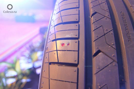

    Mi tez scina przod i tyl... :/ na oponach mam takie kropki "aligment indicator/wskaznik zbierznosci":
Nazwa:	hankook-new-kinergy-ex-150413-nm2.jpg
Rozmiar:	28.7 KB
    Z przodu po wewnetrznej stronie tych kropeczek juz wcale nie ma, z zewnetrznej jest jeszcze ta glebsza.
    Z tylu jest troche lepiej ale tez zuzycie jest wieksze po wewnetrznej stronie. Poki co zmienilem tyl na przod zeby totalnie opon nie zajechajechac, a jak bede w polsce to zamienie jeszcze stronami. Dodatkowo opony zaczely sie lekko zabkowac z tylu.... ehhhh. Amortyzatory mialem przy ostatnim badaniu 70% przod i 50% tyl, gosciu mowil ze mozna jezdzic.
    Ostatni czas jezdzilem z cisnieniem w oponach 2,2-2,3 przod i tyl tak jak w serwisowce ale przeczytalem ze takie cisnienie moze sie przyczyniac do ciecia opon... wiec teraz mam 2,5 przod i tyl.
    Mozecie moze doradzic jak ustawic zbierznosc zeby ta sytuacje poprawic? w temacie 159 pisano zeby ustawic zbierznosc bardziej na plus.

    Jeśli ścina opony od wewnątrz to masz za dużą zbieżność (koła są za bardzo skierowane do środka). Trzeba ustawić na rozbieżne - rozbieżność powinna wynosić ok. 1-2 mm. W warsztacie będą wiedzieli, jak się ustawia zbieżność w samochodach przednionapędowych.
