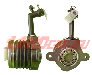

    kazda proba odpowietrzenia wysprzeglika nie przynosi rezultatow, mimo, ze jakies powietrze uchodzi
    chodzi dokladnie o taki wysprzeglik z zaworkiem u gory: Kliknij obrazek, aby uzyskać większą wersję
Nazwa:	wysp2.jpg
Rozmiar:	58.1 KB
    pedal sprzegla faktycznie zasysa sie momentami i nie odskakuje do gory
    nie rozumiem tylko faktu dlaczego, przed wymiana przynu hamulcowego sprzeglo dzialalo normalnie poki nie hamowalem duzo i nie jezdzilem duzo po miescie - na krotkich odcinkach nic sie nie dzialo ze sprzeglem i pedal dzialal normalnie
    wczoraj po wymianie plynu jest caly czas fatalnie - nawet na zimnym silniku
    jaki ma zwiazek temperatura silnika czy plynu z praca sprzegla?

    wyjmij zawleczkę zabezpieczającą i delikatnie cofnij przewód aż powietrze z płynem zacznie uciekać odpowietrznikiem. Następnie latarka i przez otwór w skrzyni obserwujesz zachowanie wysprzęglika gdy druga osoba naciska pedał... Jeśli nie ubywa ci płynu z wysprzęglika to padła ci pompka....

    dzisiaj jeszcze raz cudowalismy z kolega - okazalo sie, ze stary brudny plyn znalazl sie miedzy pompka sprzegla a odpowietrznikiem wiec musial tam dotrzec z wysprzeglika poniewaz 4 dni temu wymieniony zostal caly plyn na nowy
    przez otwor w obudowie skrzyni biegow bylo widac, ze wysprzeglik pracuje gdy tylko pedal zaczyna generowac opor
    uklad na pewno nie jest zapowietrzony wiec chyba to musi byc pompka, ktora generuje ten luz na pedale sprzegla - czy to mozliwe, zeby pompka przepuszczala wewnatrz plyn zamiast go pompowac? wyciekow plynu nigdzie nie ma jednak...
    zastanawiam sie czy samemu nie wymienic tej pompki zanim pojde w koszty i oddam auto do mechanika w celu rozkrecenia skrzyni biegow...
