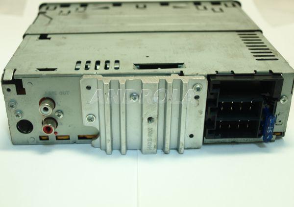

Na szybko kupiłem używane radio - JVC KD-G342. Z tyłu wygląda ono tak:
Czyli 2 kostki na 8 pin (2 rzędy po 4 pin).
Wytargałem dziś stare radio, wyjąłem tonę kabli i moim oczom ukazały się 2 wtyczki, które - jak mi się wydaje - mogą pasować do mojego radia?
Szukałem na allegro kostek ISO do tego JVC, ale tam są wejścia męskie tak jak w radiu, więc nic mi to nie da?
Trzeba coś kombinować, kupować jakieś adaptery, czy wpiąć te 2 kości i powinno śmigać?
wpinasz kostki podpinasz antenę do radia i śmiga
