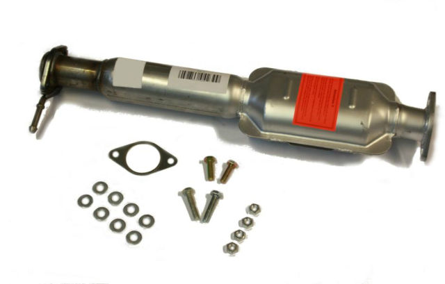

kupiłem coś takiego
W TS kat jest połączony ze środkowym tłumikiem i zamknięty w jednej puszce a na tym zdjęciu jakoś brakuje wg mnie tego srodkowego tłumika.
Czy przed zamontowaniem tego nowego kata zaglądałeś do niego do środka?? Widać było jakiś prześwit??
Na zdjęciu ta węższa część to jakby tłumik środkowy.
Zaglądałem do środka i jest prześwit, musi być bo to nowa część.
Zbytnio dobrego efektu nie przyniosła ta wymiana, nadal głośno, a tłumik końcowy jeszcze głośniejszy niż przed wymianą.

Na trzech pierwszych obrazkach widać jak działa kat. Cos mi się zdaje, ze kupiłeś zwykła strumienicę i to bez tłumika śrdodkowego dlatego jest głośniej niż było. W sumie pewnie nie tyle głośniej to bardziej warczy/mruczy.
Kat nie moze byc przelotowy bo inaczej nie spełni swojej funkcji. MA przepuszxczać spaliny ale nic przez niego nie zobaczysz
No kurde już sam nie wiem, czy coś było widać czy nie :/
W opisie pisze ze to katalizator uniwersalny, a te zwężenie to tłumik środkowy, nawet widać było że w środku jakaś siatka jest jeśli chodzi o kat, no i taka siatka na obudowie od wenatrz jeśli chodzi o ten tłumik środkowy.
Jeśli chodzi o oryginalny fabryczny katalizator to też ma lekki prześwit.
Wydaje mi się, że to co kupiłeś to zwykła strumienica, która tylko wyglądem przypomina katalizator. Sprzedający właśnie bardzo często piszą, że jest to katalizator uniwersalny licząc na to, że kupujący się na to nabierze przez swoją niewiedzę. Mój też się rozsypał i dzwoni. Niedawno zamówiłem nowy dedykowany firmy BOSAL, i w tej chwili oczekuję na niego :D. Poniżej przedstawiam Ci zdjęcia, które otrzymałem od firmy gdzie zamawiałem kata i zajmuje się układami wydechowymi. Możesz sobie porównać jak wygląda dedykowany i uniwersalny.

Jak już będę miał ten katalizator u siebie to jeśli chcesz mogę porobić zdjęcia jak on dokładnie wygląda i czy faktycznie ma prześwit, bo wydaje mi się, że nie powinien mieć w tym sensie, że patrząc przez niego nie będzie widać światła na jego końcu. Ma mieć tylko przelot dla spalin, no chyba że się mylę to niech mnie ktoś poprawi.
Ostatnia edycja:
No nie pamiętam czy był prześwit czy nie, ale chyba był bardzo minimalny, napewno w środku była taka siatka identyczna jak w oryginalym kacie.
A ta węższa część czyli ten tłumik środkowy jakby wyglądał normalnie, nawet jeśli kupiłem strumienice to źle?
Chyba można z tym jeździć? skoro dedykowana do alfy. Wiem jedno nie było takiego prześwitu jak jaki jest w strumienicy bo oglądałem budowe strumienicy i tam jest normalny prześwit. U mmie na bank takiego nie ma, prześwit jest na takim samym poziomie jak w oryginalnym katalizatorze.
Na tym drugim zdjęciu które wstawiłeś czyli katalizator uniwersalny też był w sprzedaży, identyczny który kosztuje 70 euro. Ja zapłaciłem 118 euro żeby był gotowy do zamontowania, bez wspawywania czy cos i do tego od razu z tłumikiem środkowym. We wcześniejszym moim poście jest zdjęcie tego kata który kupiłem, na 90% jestem przekonany, że to kat a nie strumienica.

Zgadza się, kupiłem to coś z pierwszego linku.
Skoro to nie jest katalizator to co?
Wkońcu kupiłem zwykły tłumik? strumienice? czy katalizator? Ten katalizator nie pierdzi, tylko ostatni tłumik, chyba dlatego, że teraz trafia do niego więcej spalin. A jakby jeszcze wspawał po tym katalizatorze jakiś mały tłumik środkowy?
