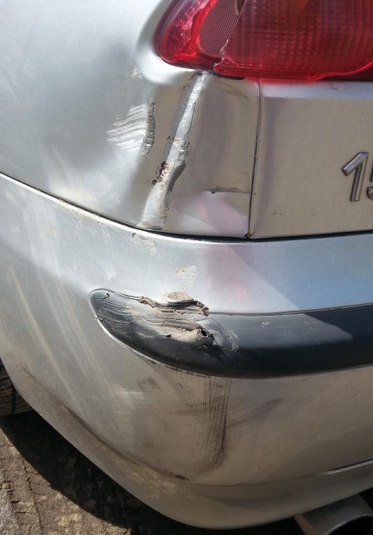

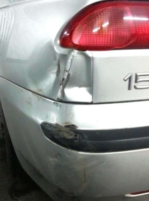

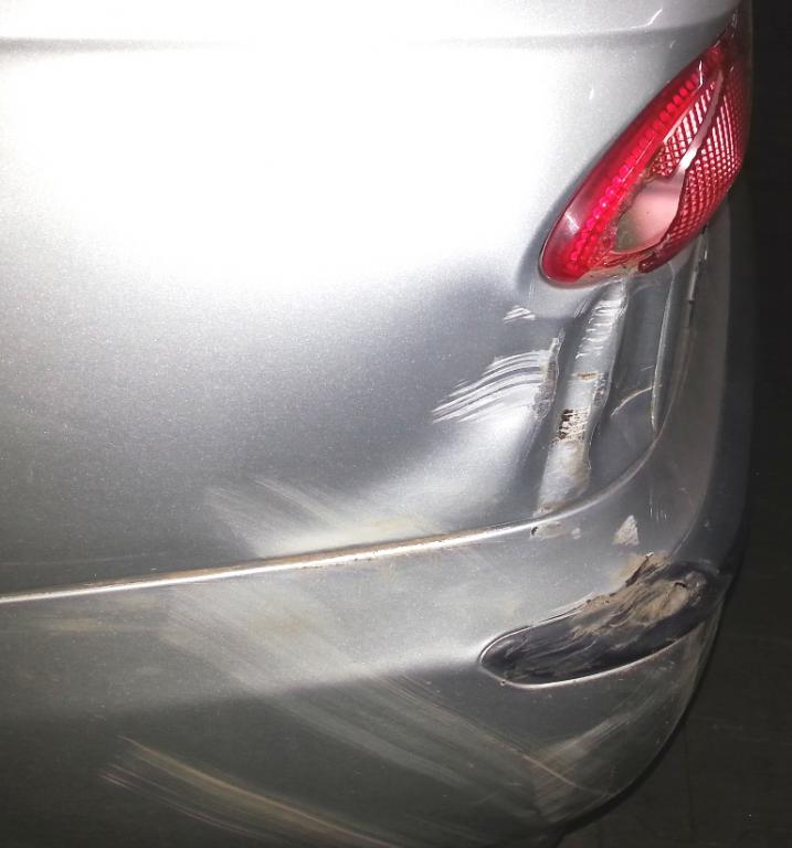

    Nie chcę zakładać nowego tematu i pozwolę sobie podpiąć się pod ten. Mam nadzieję, że autor nie będzie miał nic przeciw.
    Moja 156 ucierpiała troszeczkę z lewego boku. Zdjęcia poniżej prezentują uszkodzenie:
    -wgnieciony błotnik
    -porysowany, rozdarty zderzak
    -zbita lampa
    Powiedzcie mi proszę, co da się z tym zrobić? Widzicie jakoś możliwość zachowania oryginalnych elementów (pomijając lampę)?
    Ile taka robota może kosztować?
    Jestem kompletnie zielony w temacie, muszę uderzyć do lakiernika/blacharza, ale chcę wiedzieć czego się spodziewać i o czym gadać...

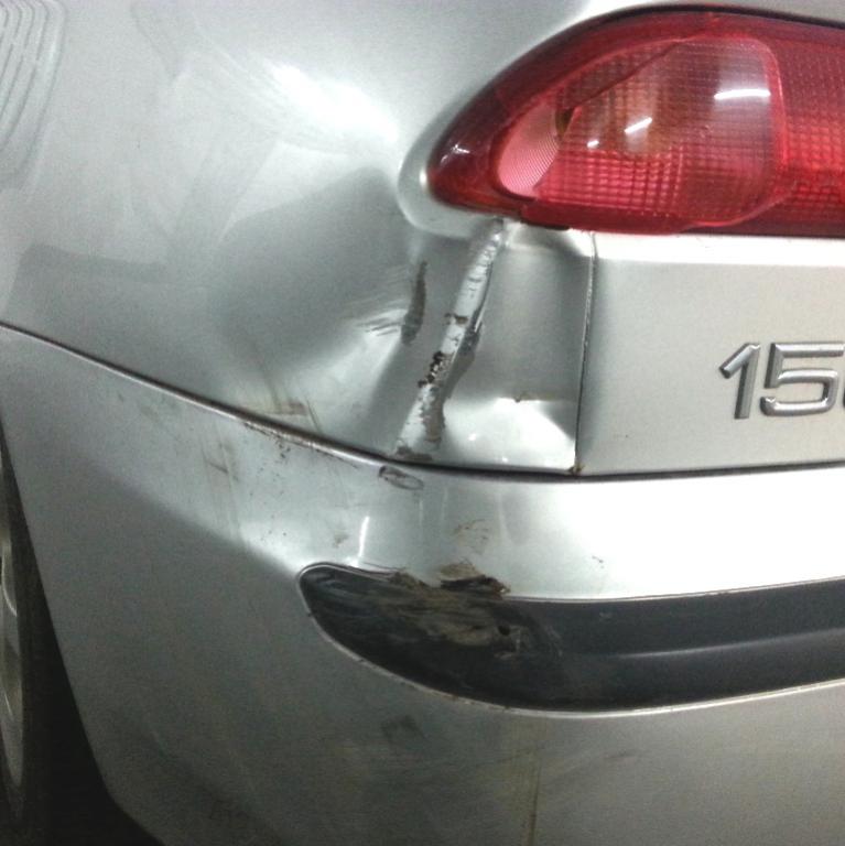

    wyklepać błotnik, wyciągnąć wgniecenie, wyszpachlować nierówności , malowanie błotnika, zderzak tak samo : szpachla na rysy i malowanko jeżeli chcesz zostawić , noo i nowa lampa. Oprócz lampy to koszt wydaje mi sie +- 500zł bo 2 elementy do malowania niestety , może masz jakiegoś znajomego lakiernika to Ci to zrobi taniej .. a zderzak to nie widze zeby był roszarpany, ja ostatnio kupiłem taki calkiem pękniety zderzak to klejenie jego 55zł i szpachla i malowanko wyszło mnie calość jakieś 200 razem z klejeniem tyle że po znajomości
    Wyklepać nie powinno być problemu bo otwór jest na lampe ;d

    Może na tym zdjęciu będzie lepiej widać o co chodzi ze zderzakiem...
