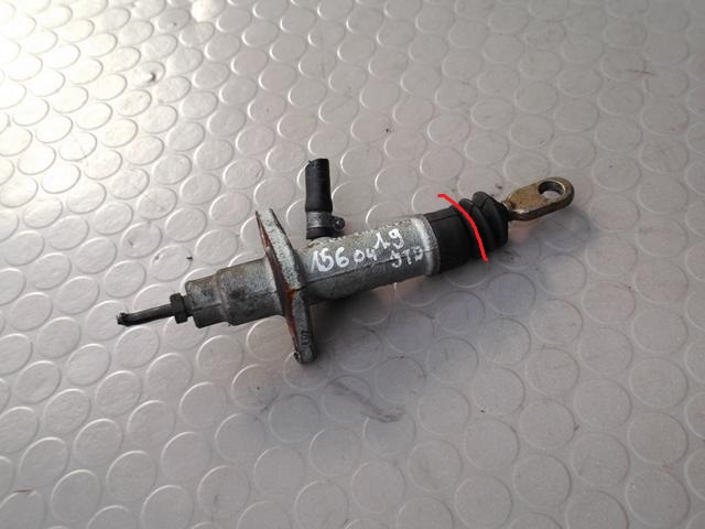

    Czy szarpanie przy ruszaniu (sprzęgło i dwumas odpada) może wynikać z uszkodzenia osłony zaznaczonej na zdjęciu(zdjęcie poglądowe):
Nazwa:	3321314391.jpg
Rozmiar:	92.0 KB
    W sensie że pęknięta osłona uszkodziła pompę? Raz mniej raz bardziej jest to odczuwalne?
    Drgań nie ma nawet przy 1200rpm i przyspieszaniu, gaszenie/odpalanie też ok.
    Jedynie przy ruszaniu lub redukcji biegu bywa że szarpnie, dobrze myślę?

    Jeżeli dostał się tam brud to może to być przyczyną szarpania. Warto też sprawdzić poduszkę pod skrzynią.

    Ta sztanga pod osłonką mam wrażenie że jest chropowata O_o
    Jakiej firmy polecacie kupić ta pompę?

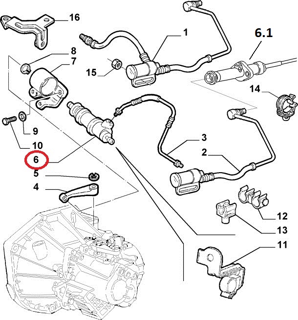

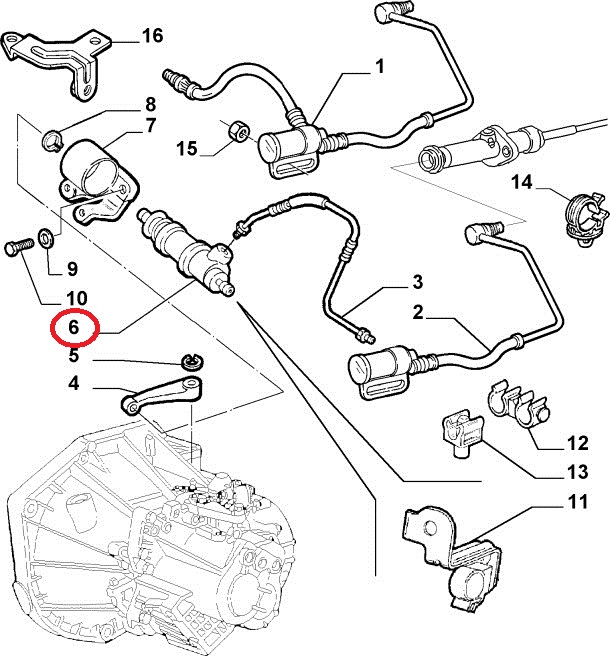

    I jeszcz Creaf, to co pokazałeś w linku od AS24 to pompka, a nie wysprzęglik. Tutaj na obrazku masz pod nr 6 wysprzęglik, oraz pompkę numer 6.1

    A bo już sam nie wiem co to jest bo różnie na internecie to opisują, szczególnie na allegro. W sumie obie części są podobne
    Chodzi mi o osłonę gumową na wyprzęgniku, ona jest u mnie pęknięta.

    Cały urok allegro, to co wysłałeś to jest wysprzęglik ale nie do Twojego/naszego silnika. Najlepiej jak zadzwonisz lub napiszesz e-maila do AS24 o wysprzęglik do Twojego silnika. Zapewne zaproponują Ci TRW za 135zł z rabatem na forum 123zł. Osłony samej nie kupisz, a jeśli nawet to poprzez pękniętą dostaje się brud do środa co się równa z całkowitą jego wymianą...
