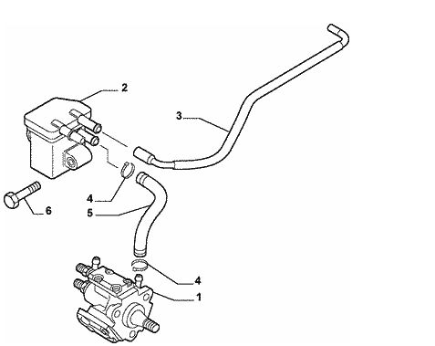

    Mój przewód wygląda tak :
Nazwa:	DSC_0035 - Kopia111.jpg
Rozmiar:	36.0 KB
ID:	102037 Brak zacisku na końcu i brak częściowo osłony.
    Co z tym zrobić ? Zacisnąć na ten gumowy pierścień ? Czy wymieniać przewód? Szukałem oryginału po sklepach ale nigdzie nie mogą zamówić. Macie jakieś pomysły ?
    Jest to numer 3 z obrazka
    http://www.forum.alfaholicy.org/atta...kiwaczy-yk.jpg

    Dostaniesz w ASO a nie w sklepach zwykłych ...

    ja nie mam wcale tej osłony a trytytka daje radę
