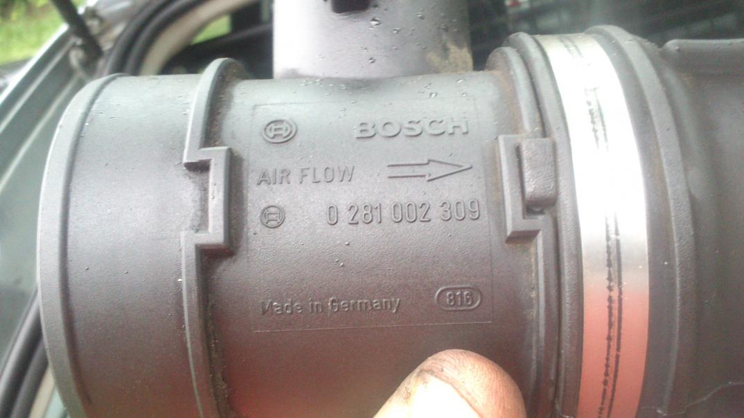

    Witam mam prośbę czy ktoś mi powie na podstawie logów czy przepływa do wymiany, czy mogę kupić używkę ? bo nowa za droga albo zamiennik z allegro ?
    czynności jakie zrobiłem by poprawić przyspieszenie,i zrównać masy powietrza ale jakoś mi to nie wyszło:
    1.Czyszczenie EGR+ zaślepka (nie odłączony programowo bo to 8v)
    2.Czyszczenie korektora ssącego
    3.czyszczenie przepustnicy
    4.czyszczenie przepływomierza
    5.naprawa czujnika sprzęgła
    logi.rar >dodam jeszcze zdjęcie przepływki jaka była i powiedzcie czy dobrze i czy przez nią komputer pokładowy może podawać rozbierzność w spalaniu,i jeżeli założę inną nową bądz używaną to muszę coś resetować ECU ?

    Do wymiany. Dla pewności odłącz wtyczkę od przepływki i się przejedź. Jak będzie znacząca poprawa, to wtedy masz już pewność.
    Jeżeli szukasz używki to koniecznie o takich samych numerach, Możesz wykręcić wkładkę i sprawdzić nr wkładki (da ci to więcej wybór).
    Chociaż zamiast używki kup zamiennik. MaxGear sprawdzany przez kolegę @sdero wypadł bardzo dobrze.

    Dokładnie. Jak wypniesz wtyczkę i będzie lepiej to do wymiany jest. Jak nie będzie różnicy to sobie jeszcze sprawdź rury dolotowe do turbo pod względem szczelności.

    ale jak ma być lepiej ze spalaniem czy przyspieszeniem?
    jest duża rozbierznosć
    to napweno nie sama nie szczelność maxgear to firma? na allegro a ten mumer zgadza się katalogowo z moim silnikiem.I czy po wymianie muszę coś resetować żeby załapało nowe dane?
    Użytkownik Fachowiec Avatar maly_777
    08 2009
    AR 156 FL SW 1.9 16V
    2,520
    maxgear to firma.
    z przyspieszeniem
    jest duża rozbieżność dlatego też stawiam na przepływkę ale odłączenie wtyczki to minuta roboty

    a jak założę nową to muszę odłączać akumulator? czy programem coś resetować? czy po prostu przejechać się?

    Zakładasz nową i jeździsz, nic nie resetujesz i nie grzebiesz w kompie.

    Ja jak wymieniłem sondę lambdę to błąd integratora znikł dopiero po resecie parametrów więc nie wiem czy to takie pewne.
