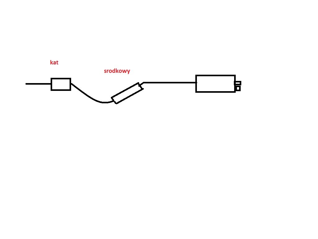

Ogólnie mam teraz wyrywanie włosów jeżeli chodzi o dzwięk wydechu, wywaliłem ori katalizatory i dałem kolektor i portki z 2.0 TS, potem wspawany mam jeden katalizator, dalej ori czyli tłumik środkowy i końcowy.

Środkowy tłumik ori, katalizator jest bo dziś wspawany i miałem go w dłoni :) . No i caly ból taki, ze i przed i po wspawaniu kata dźwięk się nie zmienił. No i ręce opadają, brak pomysłów co dalej.

Wina końcowego tłumika? Czy może wystarczy za katem a przed środkowym dołożyc jeszcze jeden tłumik ?
