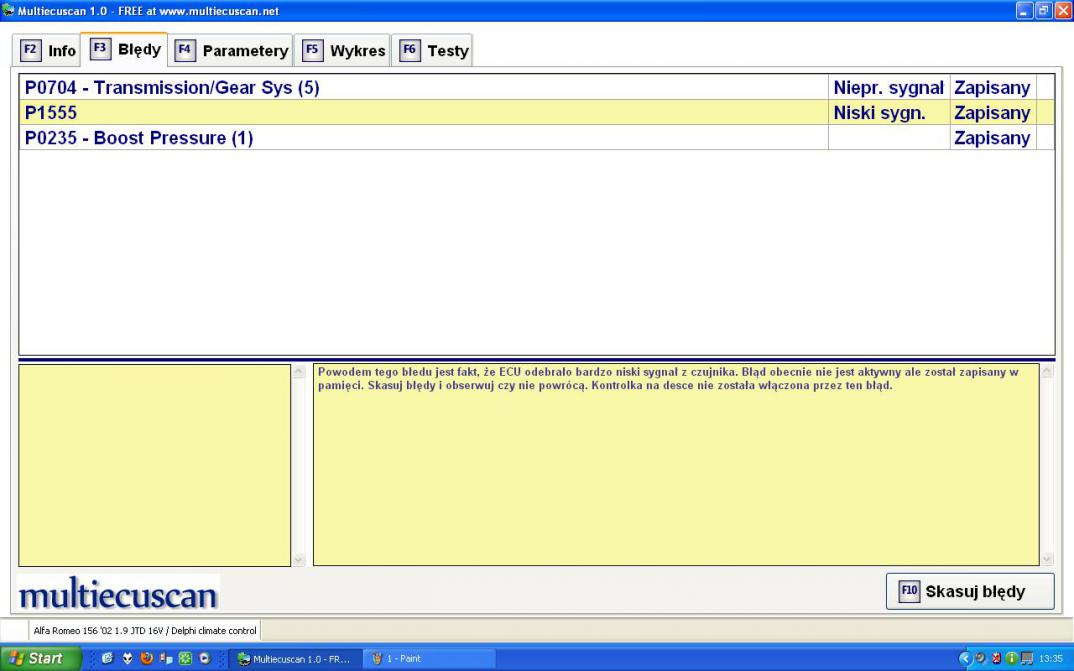

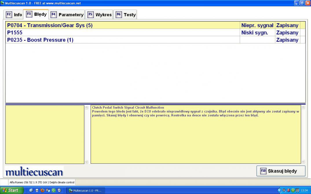

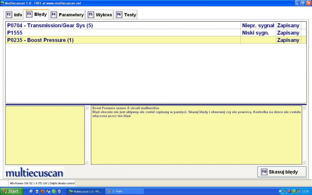

    Sprawdziłem klime Multiecuscan i dostałem info o niezgodnym kodzie ISO i za bardzo nie wiem o co chodzi.
    Co prawda pokazuje jakieś błędy, ale nie wiem czy przez ten komunikat o kodzie ISO działa to prawidłowo
    P0704
    P1555
    P0235

    Ty chyba masz klimę zamontowaną jednostrefową :O te błędy nie są od klimy.

    Cytat Napisał jaboleq Zobacz post
    nie no na 100% jest climatronic. Bez sensu, bez zastanowienia wkleiłem te błędy, nie zwracając uwagi. Podłączyłem drugi raz pod kompa i zwróciłem uwagę, że nie chce się łączyć z climatronicem. Wyskakuje nieprawidłowy kod ISO i łączy się w trybie symulacji, a to w sumie nic nie daje. Jak przełączam na silnik to połączenie jest ok
