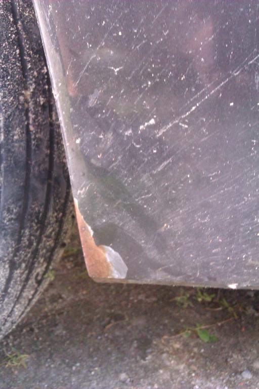

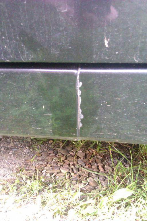

    Witajcie koledzy chciałbym pomalować róg błotnika który zaczyna rdzewieć oraz złącza w progach, załączam foto

    narazie nie myślę o kompresorze i pistolecie, a bardziej o tych gotowych zaprawkach lub jakiś tam fiolkach z pędzelkiem, problem właśnie w tym że jestem zielony w tym temacie.
    Możecie podpowiedzieć jak to zrobić(jakieś podkłady, odrdzewiacze, bazy, lakiery, farby) i najlepiej jakimi środkami. Nie zależy mi tak bardzo na wyglądzie(to są miejsca mało widoczne)a na trwałości i jakości.

    Cytat Napisał roj89 Zobacz post
    Nie będę
    To klops. Podjedź do lakiernika, ale on powie, że tam nie ma załamania i ciężko będzie ukryć i trzeba cały prysnąć.
    Jakbyś kupił dobre nakładki na progi to samemu można by było to jakoś prysnąć, a pod nakładką ukryć,że nie było by widać, że było coś robione.

    najważniejsze to dobrze dobrać kod lakieru sprawdź jaki masz kup lakier w sprayu podklad itp i do dzieła z tego co wiem to rdzę się zdziera papierem ściernym a potem maluje
    Użytkownik Maniak resoraków Avatar pawel2910
    07 2011
    Były: 156 2.4 JTD 02r. AR 159 2.4 JTDM 06r. Jest: Giulietta QV 12r.
    927
    Rdzę zdzierasz do "gołego" metalu na to grunt reaktywny (nie mylić z minią), po około 20-30 min na to podkład akrylowy i już później po utwardzeniu podkładu i zmatowieniu kolor bazowy i lakier bezbarwny, można też zamiast gruntu reaktywnego i podkładu akrylowego dać bezpośrednio na goły metal podkład epoksydowy, jest już również dostępny w sprayu, ale ja jestem jakoś bardziej przekonany do pierwszego rozwiązania, robiłem takie zaprawki kiedyś w fordzie i po 3 latach nie ma ani grama rdzy i wszystko robiłem pędzelkiem i później po przeszlifowaniu położyłem na to folię czarną. Tak w ogóle to w mondeo mk3 na cały próg zewnętrzny nakleiłem grubą czarną folię, a na miejsce łączenia z podwoziem położyłem klej do szyb, trzyma do dziś i progi się nie piaskują, wygląda lepiej niż fabryka
