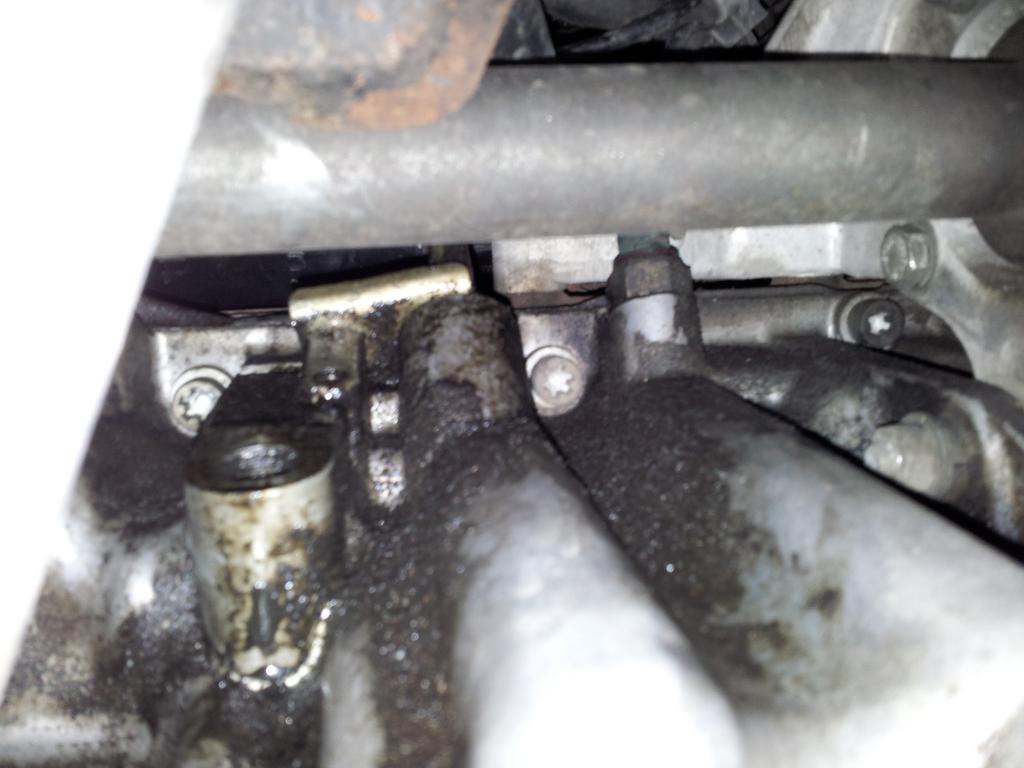

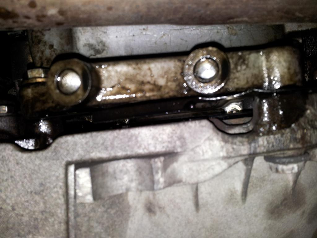

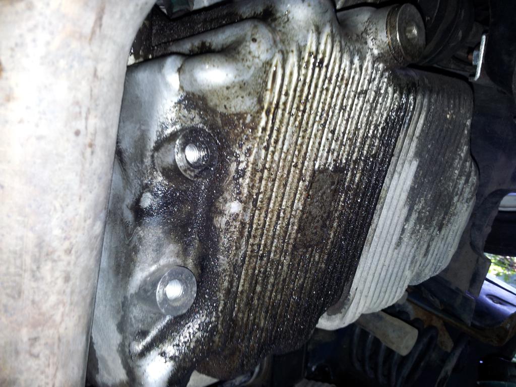

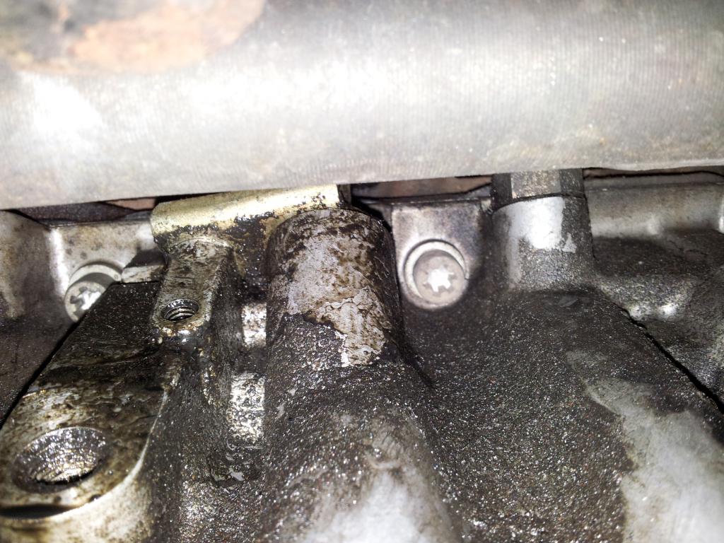

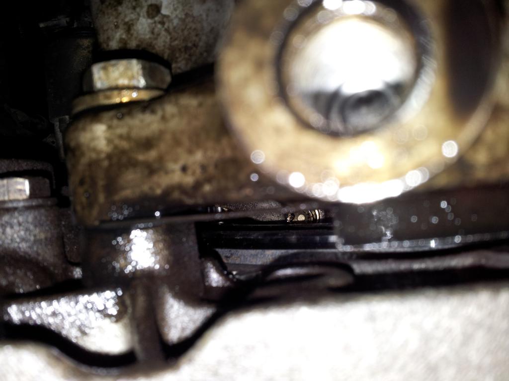

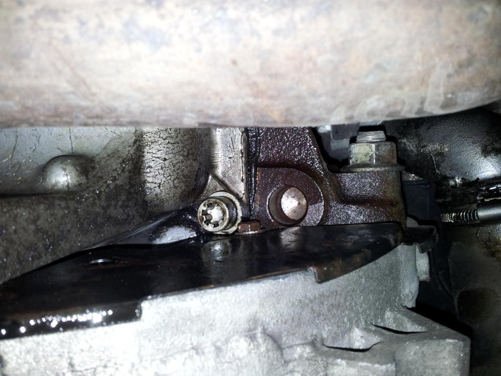

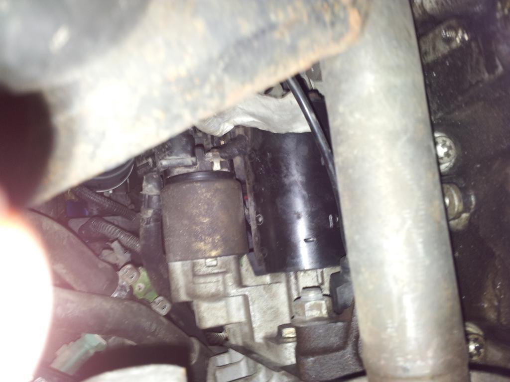

    Zrobiłem kilka zdjęć, ale samochód nie był na podnośniku, albo kanale, więc ciężko było uchwycić wyciek na jednym zdjęciu. Ogólnie to tak się rozpryskuje, że sam nie wiedziałem gdzie kierować obiektyw, ale może ktoś coś zobaczy.

  3. #13
    Użytkownik Fachowiec Avatar QBA
    03 2007
    Częstochowa
    ALFA 166 SWAP 3.0+Q2 / ALFA 166 2.4 20v FL 180 HP/Jumper 2.8 JTD /Fiat Regata/Alfa 147 JTD 8v
    2,633
    Moim zdaniem może się lać jeszcze z bagnetu albo błąd montażu dwumasu o którym wspominałem wyżej.

    Cytat Napisał pawel2910 Zobacz post
    Panowie a przy montażu dwumasówki nie jest konieczna wymiana śrub czy spokojnie na stare to skręcać? (chodzi o śruby mocujące koło do wału)
    Przykrecasz na te śruby które były, przy jtd konieczne jest wyczyszczenie gwintów i przed wkreceniem kapnąć kleju do gwintów w celu uszczelnienia ponieważ otwory w wale są wiercone na wylot.
    Brak uszczelnienia skutkuje wyciekiem oleju na tarcze sprzegła.

    Cytat Napisał QBA Zobacz post
    Gdyby wyciekało z bagnetu, to wyciągając go rączka byłaby mokra?
  8. #18
    Użytkownik Romeo
    01 2011
    Gdynia
    156 2.5 V6 190HP 1999, 159 1.9jtdM 150KM 2006
    1,317
    Chodzi o wyciek z podstawy bagnetu.

  10. #20
    Użytkownik Świeżak Avatar eternal_slavo
    06 2011
    Kłodzko
    156 SW '02 1.9 JTD 115 KM
    228
    Wróciłem właśnie od mechanika. Bagnet lekko się poci, ale sam wyciek pochodzi jednak z łączenia skrzyni.
