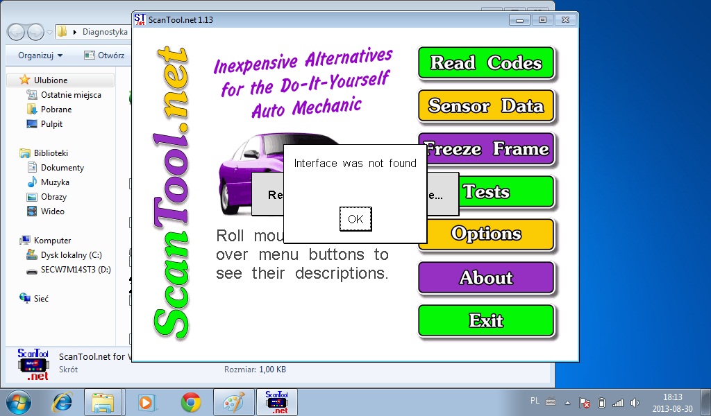

    Witam serdecznie. Mam problem z konfiguracją i połączeniem ELM 327. Każda konfiguracja jaką zrobię jest błędna bo nie działa. Gdy robię wszystko zgodnie z instrukcją to pokazuje mi błąd połączenia z ECU. Mam Windows 7 32 bit. Oprogramowanie jakie używam do diganostki wszystkie jakie są dostępne w sieci w każdym problem się powtarza. Oto link do zakupionego kabla: http://allegro.pl/interfejs-diagnost...451801061.html

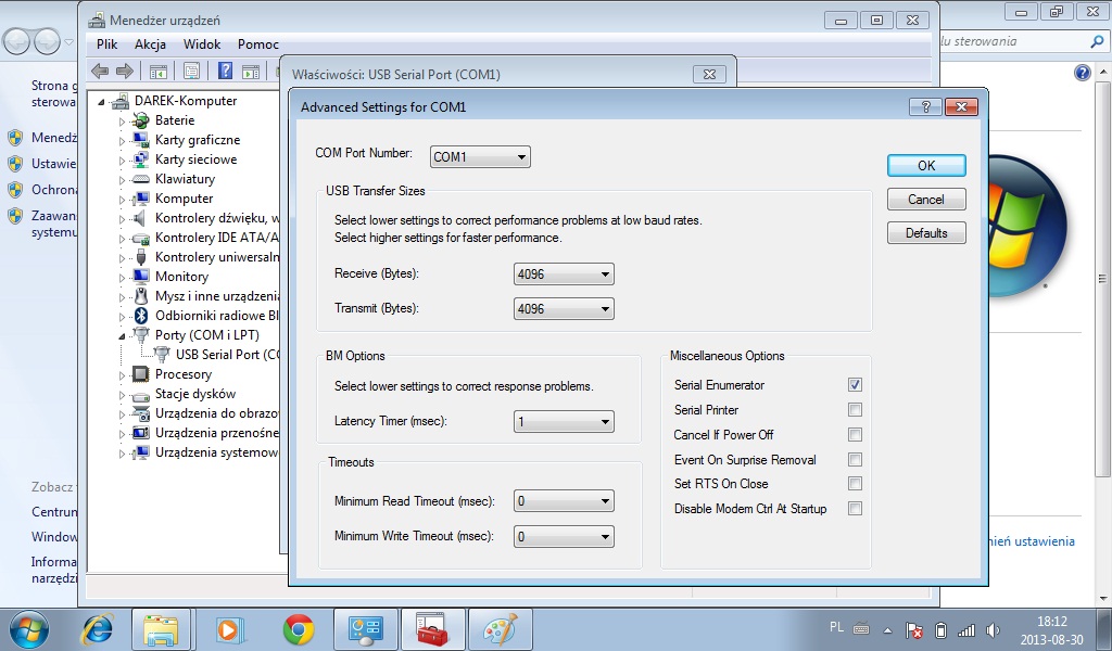

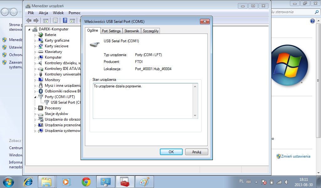

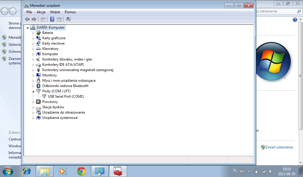

    Teraz mam zainstalowany CDM 2.08.30 WHQL Certified. Wcześniej miałem CDM 2.02.04 WHQL Certified. Na obu było to samo :/
    Teraz zainstalowałem ten który dostałem na płycie z kabelkiem CDM 2.02.04

    Wydaje mi się, że nie masz kabelka na chipie FTDI tylko na Prolific. Zmień sterowniki i będzie śmigać - może być konieczna ręczna instalacja, automatyczne może sterów nie rozpoznać.

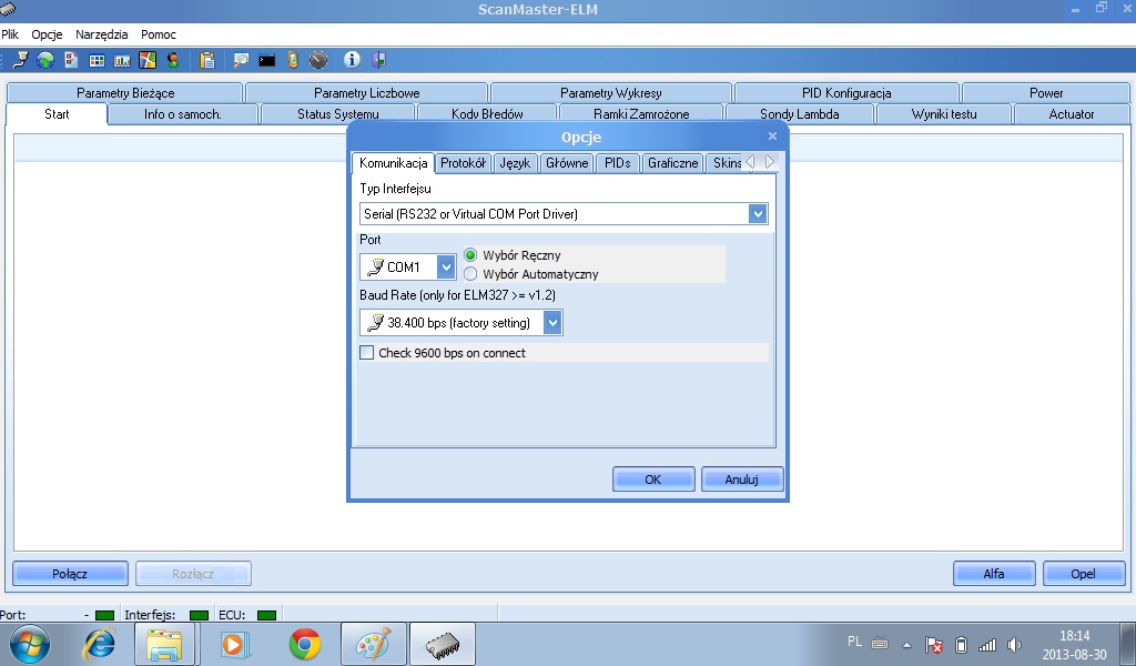

    a port com wymusiłeś w zakresie 1 -4?
    Użytkownik Dwusuwowiec
    08 2011
    BYŁA TO AR 156
    123

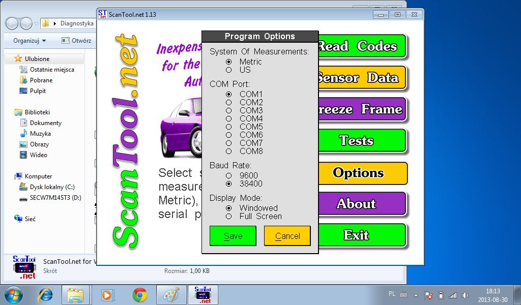

    Tak ustawiałem wszystkie od 1 do 4 w celu sprawdzenia czy to nie wina portów.

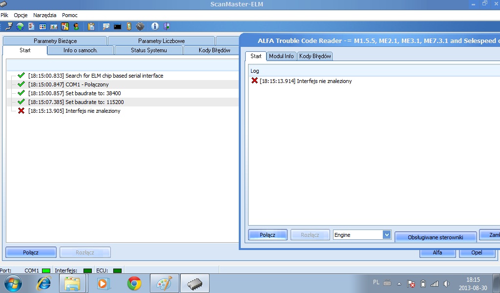

    po pierwsze to tą aplikacją nic w alfie nie zdziałasz. ściągnij MES (na chomiku spiracona v1.4), albo DEMO http://www.multiecuscan.net/
    co do scantool, swojego czasu czytałem, że zbyt nowa wersja scantool wykrywa nieoryginalny kabel (czytaj ELM 237, czyli kabel niezakupiony ze strony http://www.scantool.net/)
    no i najprawdopodobniej nie ma wogóle ELM 237 w wersji 1.5 (jest to tylko programistyczny myk, polegający na tym, że komputer rozpoznaje taką nazwę urządzenia.)
    Podsumowując.
    ściągnij MES,

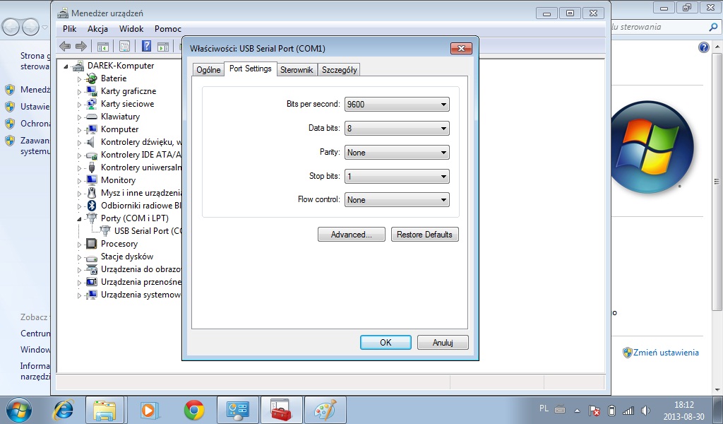

    na zdjęciu nr 8, musisz ustawić wszystko jak podaje instrukcja załączona do kabla. Na zdjęciu 8 kliknij "Advance" i też ustaw wszystko jak w instrukcji.
    Co do portu jak mam KLL na COM 2 i działa.
