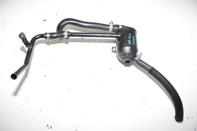

    Tu się nie zgodzę bo w CF2 jest separator oleju za kolektorem dolotowym:

    Ostatnio przy okazji ustawiania rozrządu płukałem ten separator i trochę syfu z niego wyleciało. A co do oleju w dolocie to i tak go mam, trochę przed przepustnica i trochę już w samym dolocie. Spalanie oleju jakie zarejestrowałem to jakieś 100-200ml/1000km.

    To jest dobre pytanie, ale jak znam Włochów to mogło być na zasadzie: nie ma miejsca, bo mamy tu teraz ECU i puszkę z kablami, to dajmy sobie spokój
    A to, że jest w CF2 to wiem, pamiętam, ale specjalnie o tym nie pisałem, bo w CF3 go nie ma - czyli wniosek logiczny, że był niepotrzebny. Ale wiadomo... oleju w automacie też podobno się nie wymienia

    W CF2 odma prawej głowicy idzie bez separatora bezpośrednio przed przepustnicę a odma prawej idzie przez separator za przepustnicę czyli coś z tym smarowaniem przepustnicy musi być. A gdzie jest odma skrzyni korbowej? Artur te separatory, które masz założone to sa z pneumatyki do oczyszczania powietrza z oleju lub wody, tak? Chyba takie założę w TS i zobacze o ile spadnie spalanie oleju.
    Nie koniecznie coś musi być.
    U mnie w CF3 dolot przed przepustnicą jest suchy! Prawa głowica tak samo jak w CF2 nie miała fabrycznie separatora
    Więc jeśli coś miało by smarować w/w przepustnicę to jedynie odma prawej głowicy gdyż wchodzi w dolot przed przepustnicę a jest suchutko i to mnie cieszy niezmiernie.
    Prawy rząd czy to CF2 czy CF3 odmę miał montowaną w kolektor dolotowy (taki zaworek) więc nawet gdyby miał za zadanie smarować przepustnicę to mijało by się to z celem. Powietrze jest non-toper zaciągane a przepustnica jest przed kolektorem powietrza.
