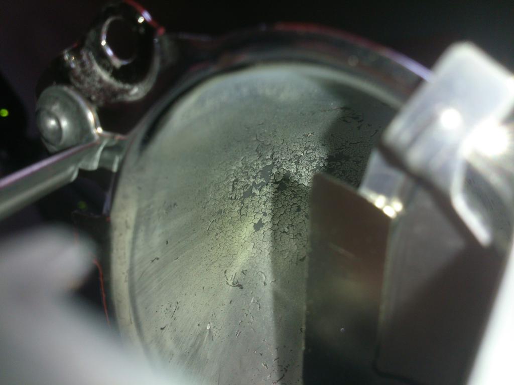

Witam wymieniłem dzisiaj odbłyśniki ten od strony kierowcy był dość złużyty ale po wymianie nadal swieci słabiej niż ten od strony pasażera dodam jeszcze że mam założone HIDy jakieś z allegro jest możliwe że jeden HID się bardziej złużył od drugiego z góry dzieki za pomoc

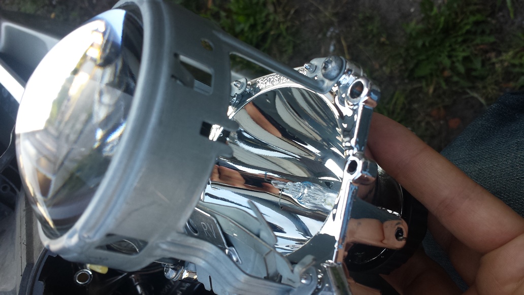

Czy po demontażu soczewki z odbłyśnikiem trzeba ponownie regulować lampy? Mogę prosić o zdjęcia jak świecą lampy z żarówkami H7 po regeneracji? :)
Robiłem regenerację H7 u siebie. Nie trzeba ponownie regulować lamp. Zdjęć nie jestem w stanie Ci dostarczyć (bo i trudno takowe zrobić) ale lampy świecą bez porównania lepiej - wcześniej jak świeczki i nic nie było widać, teraz świecą po prostu bardzo dobrze (o ile nie są brudne) na zwykłych żarówkach, bez żadnych xtreme night vision i innych cudów.

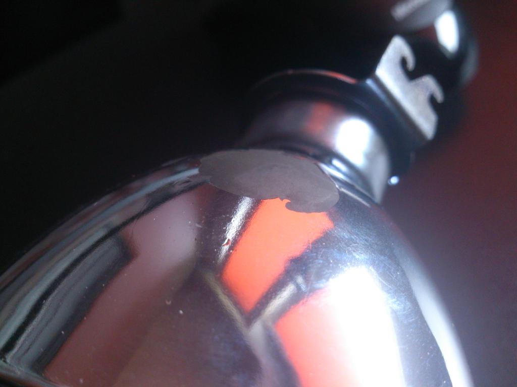

Też mam wrażenie że moje światła są słabe. Od czego dokładnie kupić soczewki? I co w przypadku jak będę miał wypalony odbłyśnik? Da się kupić gdzieś nowy?
Ja robiłem regenerację w firmie, która takimi rzeczami się zajmuje. Mieli już gotowe odbłyśniki zregenerowane więc tylko wymienili, z pół godziny to trwało czy coś takiego. 350zł jeśli dobrze pamiętam. Soczewkę też wyczyścili przy okazji. Różnica jak między mijania a długimi.
