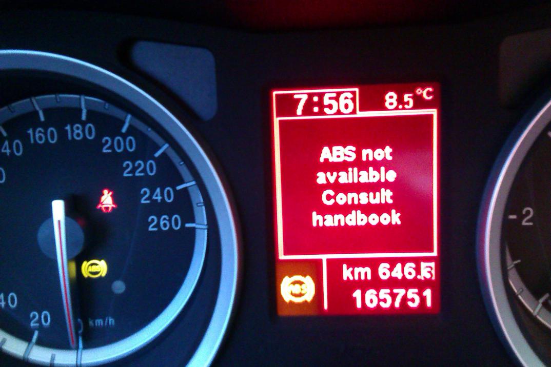

    Lightbulb kontrolka "ABS not available consult handbook"
Nazwa:	IMAG0654.jpg
Rozmiar:	83.5 KB
ID:	110120 witam , czy ktoś z Was miał może problem z taką kontrolką ? dodam , że zapala się tylko na 3-4 sekundy przy odpalaniu auta na zimnym silniku. dodatkowo mam problem z podświetleniem zegarów i panelu od radia/navi - od czasu do czasu przygasza się i znów wraca do normalnego poziomu oświetlenia po jakimś czasie, bez żadnej reguły.
    będę wdzięczny za wszelkie podpowiedzi i wskazówki w tym temacie , dzięki !

    Jeżeli chodzi o ABS to miałem podobnie, okazało się, że to słaby akumulator. wymieniłem i jest ok.

    A więc zobacz w instrukcji obsługi co jest napisane.
    A faktycznie to sprawdź akumulator bo może być padnięty.

    Dokładnie. Sprawdź aku, u mnie kontrolka ABS to był pierwszy objaw padniętego akumulatora.

    u mnie było to samo, po wymianie akumulatora jest spokój.

    U mnie przyczyną był przerwany przewód od czujnika ABS w lewym tylnym kole. Po zlutowaniu błąd zniknął.

    No dziś miałem to samo, dodatkowo VDC, hill holder... też podejrzewam akumulator.

    dzięki Panowie, podjechałem do elektryka i okazało się , że wystarczyło wypolerować te 'bolce/styki' od akumulatora, dziś rano na zimnym silniku już kontrolka się nie zapaliła. a akumulator też swoją drogą sprawdziłem i faktycznie przed zimą zalecili mi zmienić
    To dodatkowo przeczyść sobie jeszcze styki i wtyczki od wtryskiwaczy. W zeszłym tygodniu też to miałem, zresztą pisałem w innym temacie.

    Przywrócę temat - mam ten sam komunikat przy zimnym silniku (jak postoi przez noc), w innych przypadkach nie pojawia się. Akumulator daje 12V, więc teoretycznie jest sprawny. Gdzie indziej szukać źródła problemu (sprawa pojawiła się jakieś 2-3 dni temu)?
