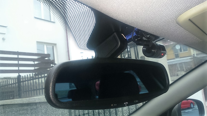

    Nie mogłem się do tego zabrać ale w końcu znalazłem chwilę. Niestety fabryczne francuskie kable okazały się przykrótkie i wtyczka się nie schowała w podsufitkę, będę musiał je przedłużyć, ale efekt ogólnie jest OK, wygląda jak oryginał
    Wykorzystałem fabryczne mocowanie, jedyna przeróbka to otwory na kable - trzeba nawiercić wiertłem 4mm. Efekt jak na obrazku, sami oceńcie.

    A gdzie sie podłączyłeś z zasilaniem ???
    I jak dopasowałes stary uchwyt? Bo w nowym lusterku jest chyba wiekszy rozmiar kulki mocujacej...

    zasilanie po kluczyku i masa z lampki. Kulka pasuje plug&play, jest taka sama.

    Z tego co kojarzę to w lampce jest plus po stacyjce i masa, na pinach 1 i 7

    U mnie kulka przy starym lusterku jest malutka a przy nowym duża wiec mam problem. Jakiś pomysł na "redukcję" ???

    moje pasuje... na pewno masz lusterko od C5 III gen?
