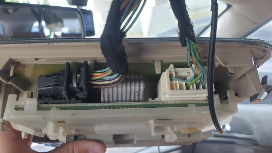

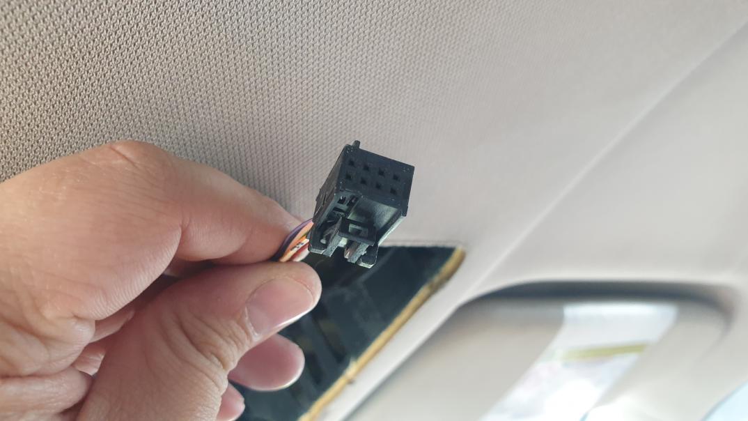

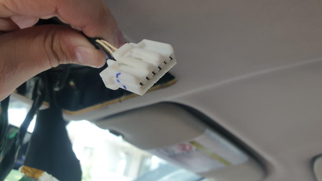

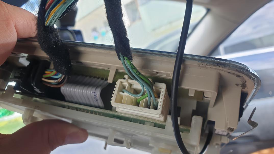

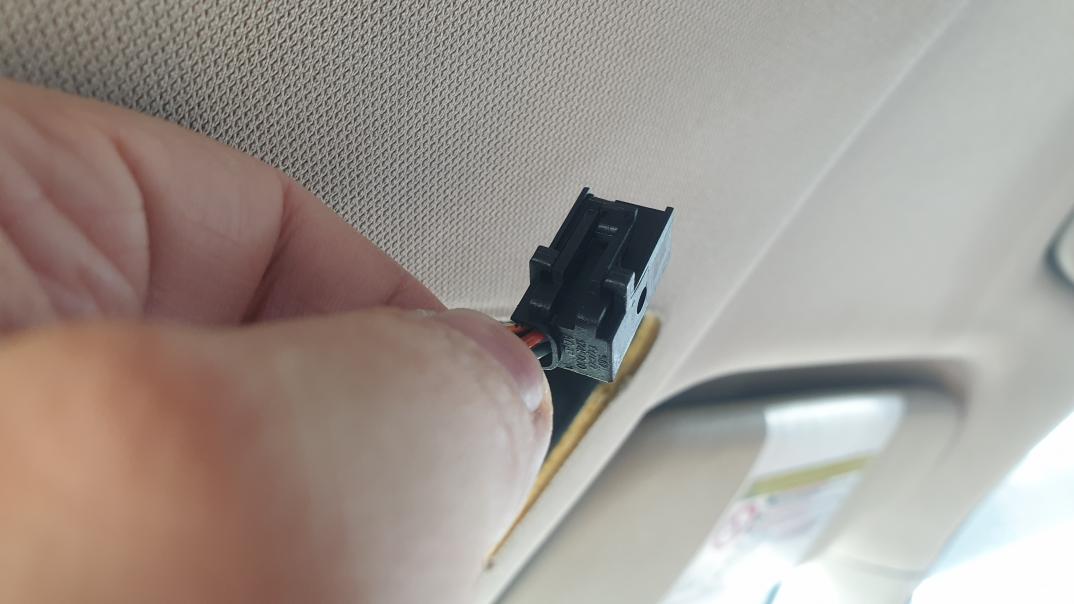

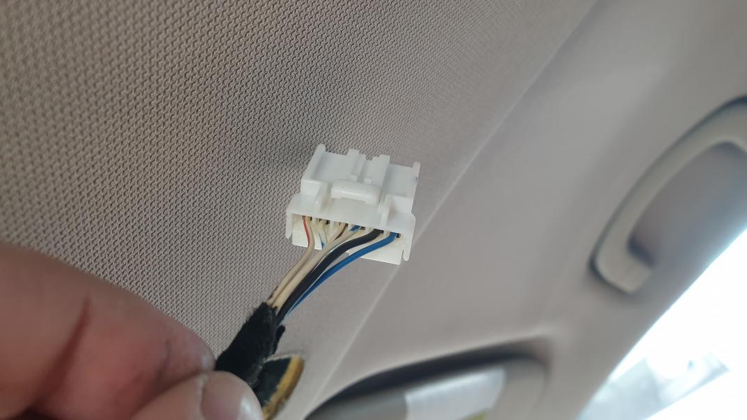

    Niestety okazuje się, że i ja mam problem z przewodami i kostkami. Załączam zdjęcia kostek wolnych w podsufitce. Czy ktoś wie do czego one powinny prowadzić?
    Kostka wpięta w panel przy podsufitce jest identyczna jak ta od lusterka ale chyba pełni inną funkcję.
    Wszelkie sugestie i podpowiedzi mile widziane.
    Biała kostka:

    Czarna kostka:
Nazwa:	20220617_122854.jpg
Rozmiar:	66.5 KB

    Panel w podsufitce:
Nazwa:	20220617_122903.jpg
Rozmiar:	66.2 KB
ID:	284158 Kliknij obrazek, aby uzyskać większą wersję
Nazwa:	20220617_122916.jpg
Rozmiar:	64.9 KB

    u mnie biała wtyczka w lampce podsufitki jest pusta - pewnie jej obecność zależy od wyposażenia.

    BTW może ktoś jednak wie do czego są te 2 wolne wtyczki u mnie w podsufitce? - patrz zdjęcia 2 posty wyżej.
