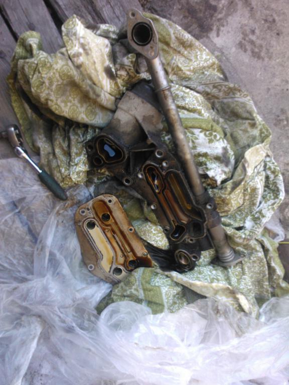

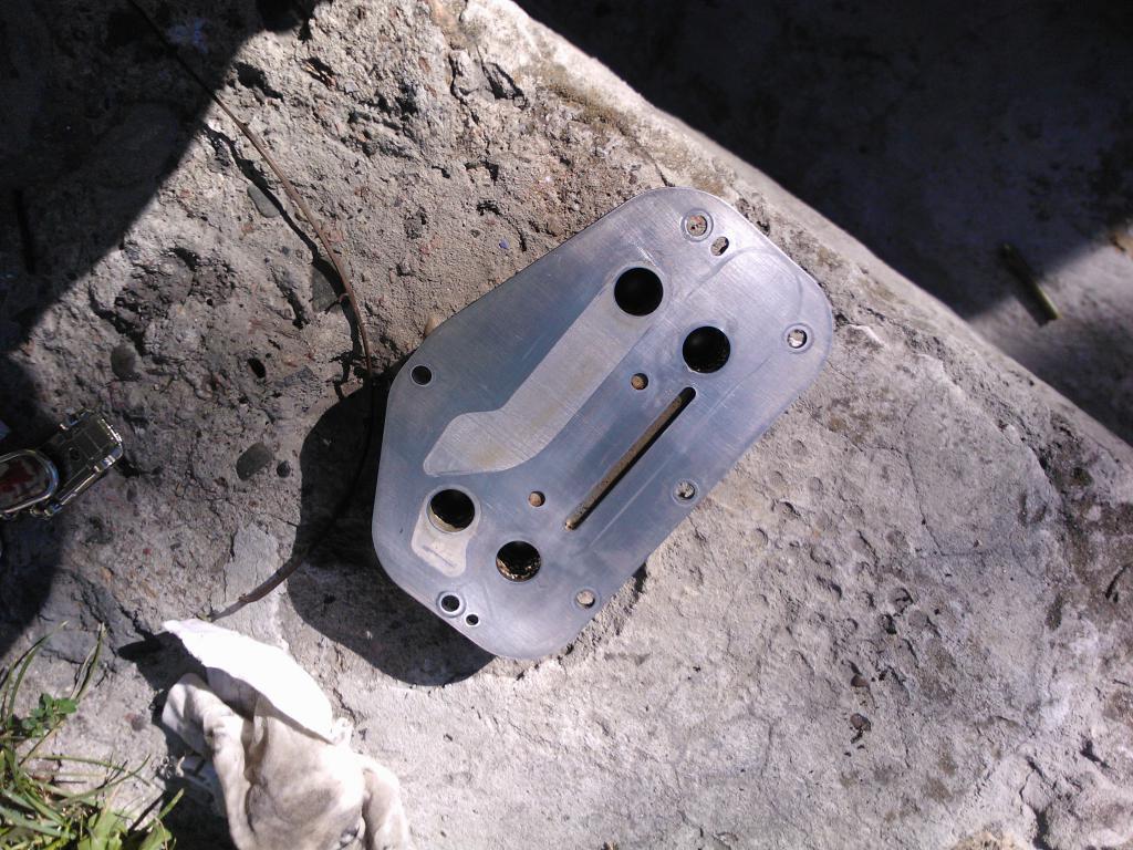

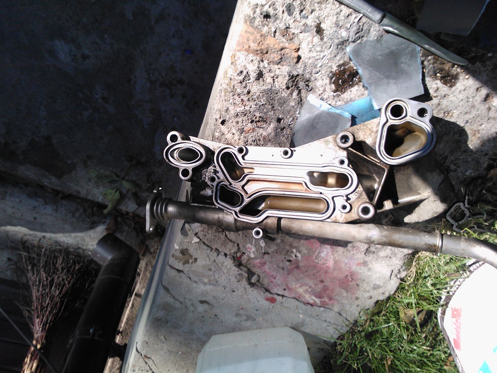

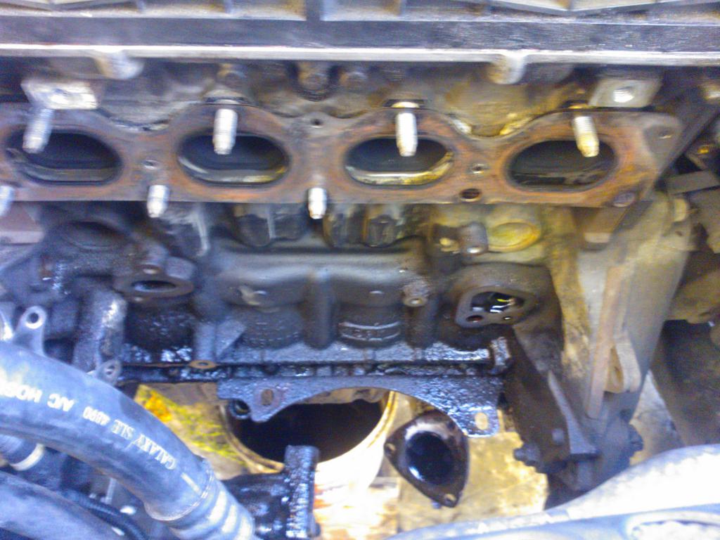

    Chłodniczka oleju w tym silniku to kompletny niewypał. Dostęp jest masakryczny. Ja tego silnika w swoim nie mam ale kolega ma vectrę C i obsługuje ten silnik w tym aucie i wyciągałem i uszczelniałem ta chłodniczkę.
    Ogólnie musisz poluzować sprężarkę klimy żeby zrobić sobie miejsce na wyciągnięcie osłony kolektora następnie musisz wyciągnąć kolektor wylotowy. Jak juz wyciągniesz kolektor to musisz trochę porozbierać i dostajesz sie do samej chłodniczki. PO drodze musisz spuść płyn chłodniczy i olej.
    tak to mniej więcej wyglada : Kliknij obrazek, aby uzyskać większą wersję

    Dziękuję za zdjęcia, teraz mam większą pewność, że to z tej chłodniczki wycieka mi olej.
