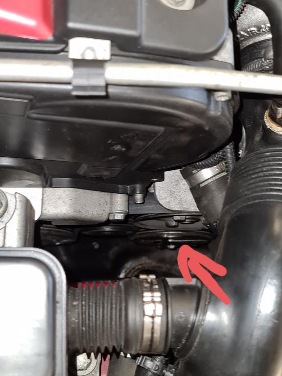

Nazwa:	20200717_212803.jpg
Rozmiar:	52.6 KB
    Nie wiem jak fachowo nazwać ten podzespół ale wskaże go strzałką ma zdjęciu. Otóż dziś mechanik powiedział mi że w tej rolce jest elektromagnes który ma w sobie jeszcze jakaś blaszkę. Ta blaszka u mnie była bardzo cieńka i dodatkowo skorodowana. Mechanik usunął korozje, wyprostował blaszkę i poprawił sprężynę. Chodzi o to że podczas pracy układu klimatyzacji ma się kręcić ten element. Jednak przy dodawaniu gazu rolka się raz kręciła, raz nie (elektromagnes nie spinał jej). Każda nieudana próba spięcia emitowała ten dźwięk. U mnie ta "blaszka" jest już cieńka jak żyletka i dodatkowo ktoś wcześniej próbował to ratować i usunął podkładki. Powiem wam że teraz ten uciążliwy dźwięk pojawia się naprawdę bardzo rzadko i jest bardzo cichy(trzeba się wsłuchać). Zapewne za jakiś czas będzie trzeba wymienić cały element. A teraz przepraszam że wszystko to opisałem tak łopatologicznie ale jestem laikiem i tyle zapamiętałem z rozmowy z mechanikiem
