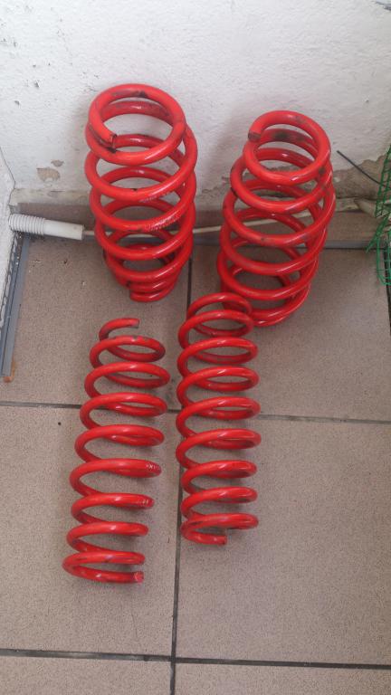

    Udało mi sie zdobyć sprężyny standardowe kayaba, założone były EIBACH E10-10-005-01-22 komplet obniżający o 35mm, które teraz mam na zbyciu
Nazwa:	DSC_0131.jpg
Rozmiar:	48.0 KB

    Cytat Napisał adas1986 Zobacz post
    To są pro kity. Myslę ,że szybko ich się pozbędziesz .
