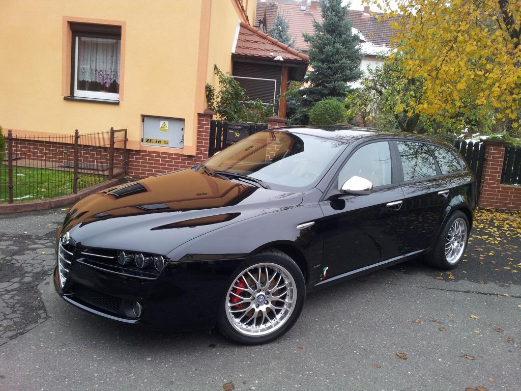

  8. #28
    Użytkownik Ogier Avatar Andree
    10 2012
    159 SW 1,9
    188
    Przykładem są tutaj odkręcające się koła od radiowozów polskiej Policji AR 159 TBI, gdzie żeby zamontować koła zimowe (stalowe) potrzebne były spore dystanse.
    Pozdrawiam.
    - Rafał
    Z tymi dystansami w policji była spora afera, odkręcały się bo były bez homologacji... Po wymianie klocków nie mogłem załozyc przednich kół ( mały zacisk tarcza 305), zaopatrzyłem się w dystanse Eibacha po 2cm na koło. Zrobiłem 10tys nic nie odpadło.
    Pozdro
