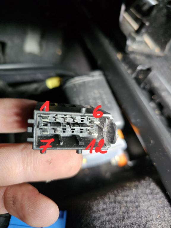

Na kostce wychodzącej z foteli są numery pinów słabo widoczne ale są trzeba liczyć żeby nie pomylić 6e810b9c-27b5-40aa-bae6-5c0255c2bb7e.jpg 4c858904-e6e5-4a6a-b289-eaca39bf3824.jpg
