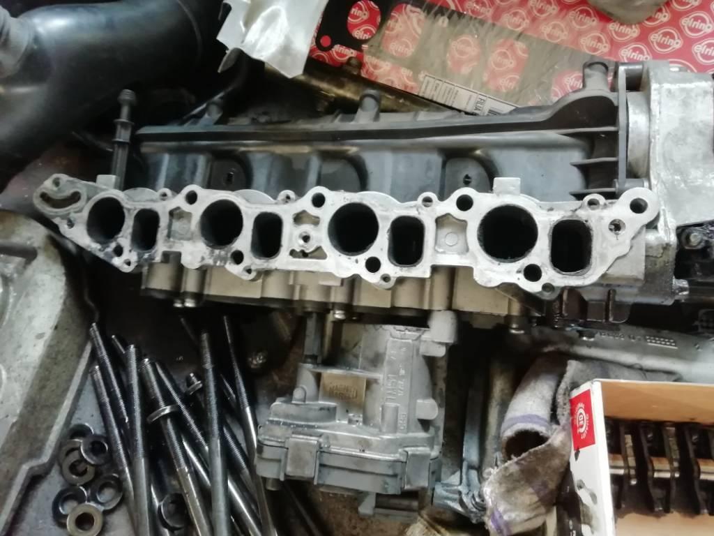

Wiecie może jak powinien wyglądać demontaż mechanizmu klap wirowych w kolektor że plastikowym? Nie ma tu żadnych cięgien, jest sam mechanizm. Wystarczy go komputerowo dezaktywować, czy trzeba zdjąć i uszczelnić otowory?
Wysłane z mojego FIG-LX1 przy użyciu Tapatalka
Zalecane jest usunięcie klap i zaślepienie czy to dedykowanymi zaślepkami np dostępnymi w necie, albo zaspawanie, lub wymyślenie czegoś własnego.
Koledzy odgrzeje trochę kotleta alno kolektorajak rozpołowić tą część plastikową od aluminiowej? Czy one są sklejone, trzeba je później również kleić?
Obie części są skręcone śrubami. Trzeba tylko uważać na gumowe uszczelki, by ich nie uszkodzić są one wciśnięte w plastikową połówkę, ale przy normalnym rozpoławianiu nic im nie powinno grozić.
