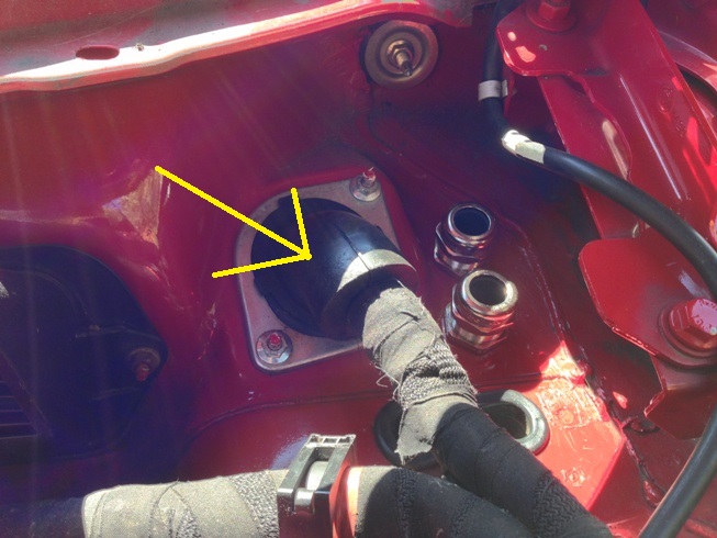

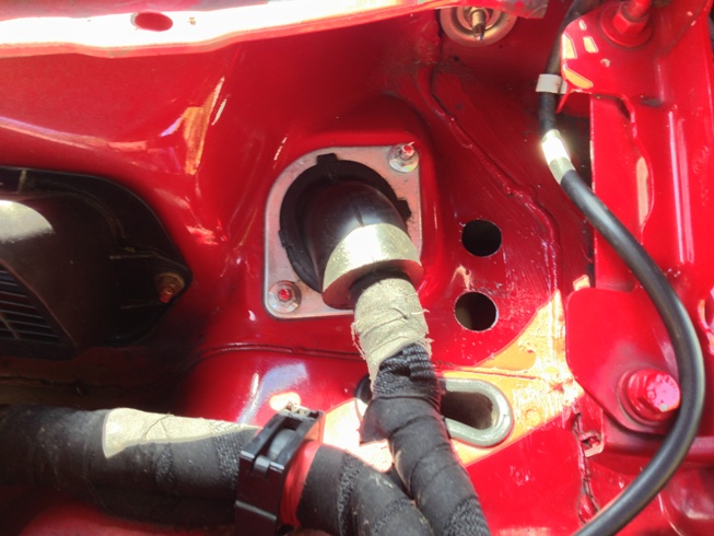

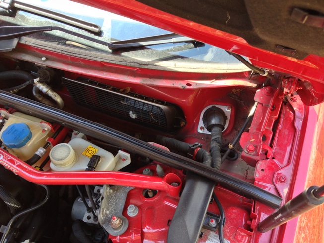

W starej alfie 156 było miejsce w podszybiu przy zawiasie maski. W tej jest lipa
okolice bezpieczników w kabinie przez kanał serwisowy koło ogranicznika drzwi, dalej tak jak wiązka kabli w drzwiach, prosto pod blotnik => kabel wyjdzie w okolicy przedniego błotnika koło podnośnika gazowego maski,
albo przez inny kanał serwisowy nad pedałami, wtedy kabel z tego co pamietam wyjdzie tunelem serwisowym nad pompa hamulcowa / serwo.
Ja u siebie mam pierwszą opcje.
Ostatnio edytowane przez szewi ; 23-11-2013 o 16:31
Ja kabel od wzmacniacza pościłem przelotem pod podszybiem wywierciłem dziurkę obok oryginalnego przelotu z kablami zabezpieczyłem przed korozją założyłem gumkę przeciągnąłem kabel i gra około godziny roboty.
Dzięki za odpowiedź. Myślę że teraz dam rade z tym kablem do kabiny. Jeśli ktoś ma jeszcze jakieś doświadczenie to proszę o podzielenie sie opinią.
i jak z tym prowadzeniem kabli do kabiny? Próbował ktoś. Znlazłem jeden artykuł w którym gościu wiercił dodatkowy dziury ale chciałbym tego uniknąć.
Próbował ktoś wkładać kabel w tą gumę razem z resztą kabli?
Ciężka sprawa. Ja zrezygnowałem z tej wiązki za twardo siedzi i jest za sztywna do jakichkolwiek przeróbek.
Ale spróbuj może tobie się powiedzie.
Pozodzenia

Może przez te kilka lat, ktoś wynalazł coś ciekawego? montuje czujniki parkowania Valeo, muszę przeciągnąć kable od czujników do środka.
Najlepiej pasowałoby coś w okolicach przedałów.
Wysłane z mojego POT-LX1 przy użyciu Tapatalka
Właśnie w okolicy pedałów jest duża guma na ścianie grodziowej. Ja tam mam puszczony kabel do wzmacniacza. Przewierciłem wiertłem 6 a potem kabel wsuwałem ze smarem, żeby siedział ciasno i szczelnie.
