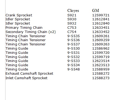

    Z numerami z EPR nic nie zamówisz w OPLU , numerów GM szukaj w ECAT.
    W ecat szukaj np do CAPTIVA 3.2
    Oczywiście żeby było łatwiej to GM też stosuje kilka oznaczeń tej samej części:
    np. OPEL 12590923
    OPEL 12600459
    OPEL 637522
    Poszukaj dokładniej, ktoś już tu podawał nr z zestawu GM.

    Dla potomnych, alleluja:
Nazwa:	3.2 JTS timing parts list.jpg
Rozmiar:	67.1 KB
    Dodam jeszcze, że rozrząd ten pochodzi z silników LY7 3.6L
