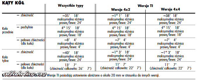

Panowie a poradzicie coś tutaj. Ścina opony od środka strasznie szybko. Wahacze dolne wymienione, a reszta niby ok (jedynie górne wahacze trzeszczą, ale luzów brak). Poleci ktoś jak u mnie wziąć się za to ustawienie, bo mam wrażenie że wszyscy mechanicy wpatrzeni w komputer przestają myśleć i kombinować z tymi parametrami, nawet nie wiem czy wklepali ustawienia wzorcowe z 159SW Ti 4x2. Ktoś może wrzucić tu jakis skan/foto swojego ustawienia na TI?
ostatnia geometria:
wcześniejsze pomiary:
Zbieżność połówkowa na przedniej osi jest za duża. Podjedź i powiedz, żeby ustawili Ci -0.03 lub nawet 0.00 (u mnie przy 0 auto prowadziło się trochę nerwowo i po korekcie na -0.03 jest git, ale mam -30 mm oraz koła 18").
