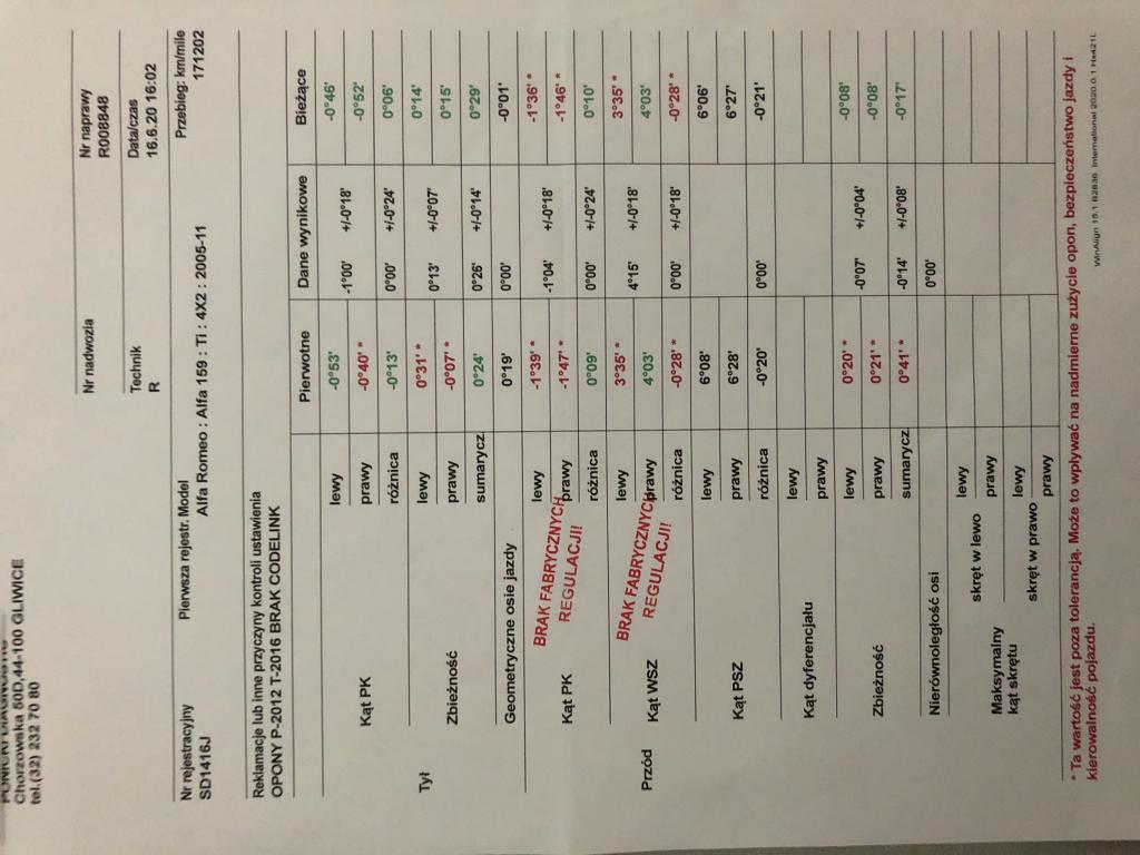

Wstęp: Jestem świeżo po wymianie całego zawieszenia z tyłu łącznie z wymianą belki, wahacze wzdłużne nowe (zamienniki), banany regeneracja, tuleje zwrotnicy z tyłu wszystkie wymienione.
Generalnie ładnie to wyszło bo wszystko wypiaskowane i odmalowane ale nie o tym temat.
Po tym zabiegu oczywiście geometria obu osi.
No i tu zaczynają się problemy ale nie z tyłem (bo nowy).
Na początek kazano mi wymienić dodatkowo tylna tuleje prawego przedniego dolnego wahacza (wymieniałem na TRW jakieś 60kkm temu). Dobra wymieniłem ponownie choć wcześniej na szarpakach nie było z nią niby problemu. Po wymianie wykonali regulacje.
Odebrałem auto wczoraj wieczorem.
Na wydruku "all models type TI 4x2"... Czerwona lampka... Ja nie mam wersji TI...
W warsztacie konsternacja. Wjechali ponownie pozakładali czujniki... W bazie danych maszyny brak mojego auta...
Zaproponowałem sprawdzić do innej wersji z benzynowym silnikiem (padło na 1.9jts). Oczywiście wyszło że źle ustawione.
Nie zdecydowałem się na tamten moment na regulację do wartości z tego jts. Ale jestem umówiony że sprawdzę wartości i przyjadę na poprawkę.
Auto jeździ w miarę normalnie na tych ustawieniach z TI ale boje się cięcia opon.
Moje pytanie jest takie... Czy wszystkie wersje silnikowe ze zwykłym zawieszeniem mają te same nastawy?
Dodatkowo załączam wyniki.
Oczywiście prawe przednie koło wesoło leży na -1. To chyba by się dało sankami spróbować skorygować? Czy może górnym wahaczem?
