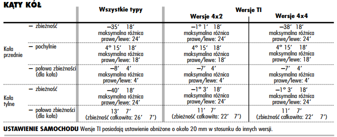

Mam takie małe pytanko. Czy dobrze mi się obiło o uszy, że do Ti jest inna geometria niż do wersji standardowej? W sensie inne wartości powinny być?
Mi ustawiali 1.9 ktdm SW do wersji Ti
Wyjąwszy Ti?:) To raczej zrobili Ci normalnie, bo wyjąwszy to raczej coś a'la "z wyjątkiem".
Ostatnia edycja:
No dla ti są inne wartości bo kąty są inne. Ja też mam pytanie. Jak będę w domu to podepnę zdjęcia z moich ustawień bo w ostatnich 2 miesiącach byłem dwa razy na geometri. Raz na starych springach i ostatnio na eibachach. Alces. Ty u siebie miałeś q4 co te nastawy z Lancera pobierałeś? Ja mam 159 ti sedan 2.4 q4 i szukam jakiś nastaw na eibachach bo właśnie założyłem nowe pirelli za 3k i boję się że szlak trafi.
No właśnie o to pytałem. Dzięki.
Nie żebym się czepiał ale ja tam nastaw dla TI nie widzę. Przy tym kącie pochylenia i tej zbieżności możesz się na przodzie spodziewać ścinania opon od wewnętrznej strony.
Ostatnia edycja:
