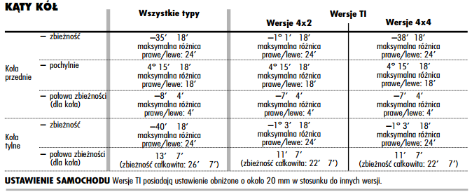

No i tego z instrukcji nie rozumiem. geom.PNG Nie ma tu pochylenia kół tylnych? I tak to oglądając to różnica w geometrii pomiędzy przednionapędówką a 4x4 jest tylko w zbieżności kół przednich? Cała reszta jest Taka sama w obu przypadkach? Czyli kąty przód i tył i zbieżność kół tylnych jest taka sama?

No i tego z instrukcji nie rozumiem. Pokaż załącznik 225554 Nie ma tu pochylenia kół tylnych? I tak to oglądając to różnica w geometrii pomiędzy przednionapędówką a 4x4 jest tylko w zbieżności kół przednich? Cała reszta jest Taka sama w obu przypadkach? Czyli kąty przód i tył i zbieżność kół tylnych jest taka sama?
Te instrukcje do 159 albo pisal jakiś baran albo baran je tłumaczył bo nic w tych kolumnach sie nie zgadza pozamieniane sa nazwy ;]
A no to świetnie. Sam właśnie i ja jej wogole nie kumam. Przeczytałem już kilka tematów i z kilkadziesiąt stron i nie mogę znaleźć jakiś informacji o 4x4 z eibachem. Coś czuję że skończy się kiblem z oponami. Orientuje się ktoś czy 4x4 ma takie same wartości zbieżności i kątów jak przedni napęd?
Lecąc od góry tabeli masz tak
Kąt PK
Kąt WSZ
Zbieżność
Kąt PK
Zbieżność
Mówisz z tej instrukcji co wkleilem tak?
To według instrukcji tył PK tylko ma mieć 1°3` ?

plus to // \\ minus \\ // Czyli teoretycznie w naszych 159
przód \\ //
tył // \\
