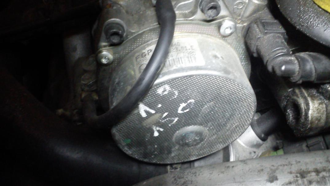

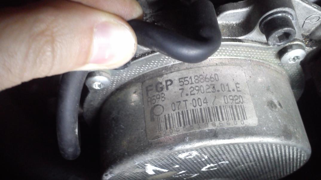

Dziwna rzecz- zagladalem pod maske i odkrylem, ze vacuum pompa prawdopodobnie jest od 1.9 150koni... Czy w 1.9 150KM i 2.4 200KM sa takie same pompy podcisnienia?

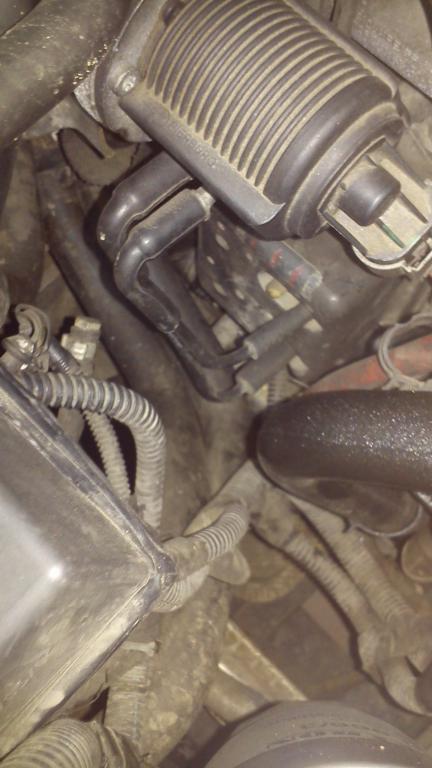

Na 3 zdjeciu, pod EGR to jest ten kompensator? Jesli tak, to jak mam sprawdzic jego szczelnosc?
