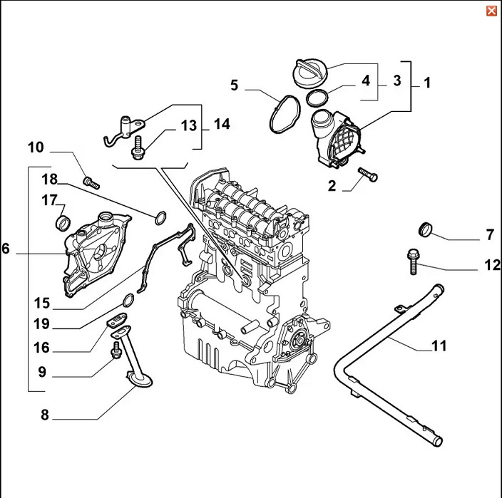

    Znalazłem inną przyczynę komunikatu jw.
    Na zagranicznym forum ALFAOWNER.com
    http://www.alfaowner.com/Forum/alfa-...-engine-2.html
    oto treść:
    Witam, mam ten sam problem z 2.0 JTDM.
    Codziennie rano przy pierwszym uruchomieniu, pojawia się komunikat "Ciśnienie ostrzegawczy mało oleju zatrzymać silnik." 2 sekundy komunikat zniknie. Wiadomość nie pojawi się w ciągu dnia, do rana przy pierwszym uruchomieniu. Czy możesz mi pomóc?
    Olej - kwota ok, filtr oleju zastąpiony innym. Dzięki

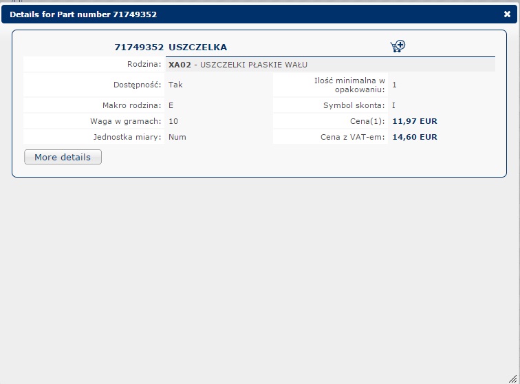

    Witam, problem rozwiązany.Musi wymienić uszczelkę uszczelniającą między pompą olejową i wlotu pompy.Numer uszczelkę 16 na fig.Po wymianie, nie pochodzi dowolny komunikat ostrzegawczy "Niedobór ciśnienia oleju zatrzymać silnik".
    Wg ePER dla silnika 2,0 jtdm uszczelka nr 16. Schemat poniżej.
