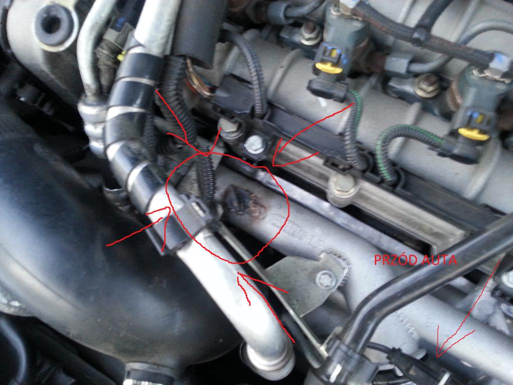

    co to jest za element? jak to się nazywa? z tego cieknie sobie mój płyn co nawet widać po osadzie
