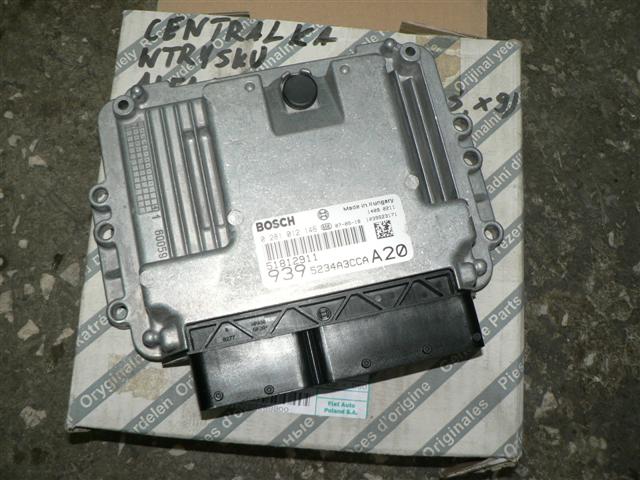

Niech ktos zorientowany mnie oswieci. "Podobno" mam uszkodzony sterownik silnika. Auto jezdzi, ma moc ale czasami wywala glupie bledy. CZY musze kupic identyczny o tych samych numerach czy moze byc z innymi numerami byle od 2.4. Oprogramowanie bedziemy zgrywac z mojego starego sterownika, zreszta firma od cziptuningu ma moj soft u siebie na kompie. Zastanawiam sie czy te sterowniki roznia sie numerami z powodu roznic w konstrukcji wewnetrznej czy tylko z powodu oprogramowania wewnetrznego.

A mozesz mi powiedziec ktory to numer HW a ktory to SW ? Bo jeden z nich to numer czesci tak jakby z Epera a drugi, dluzszy, zaczyna sie od 939.
Np. 0281... numer HW 10cyfr
10.... SW 10 cyfr
55... Numer FIAT'a
Podłącz sobie kablem, w zakładce INFO zczytaj i porównaj z obudową.
Nie zakumalem, wkleje zdjecie i na przykladzie mi powiesz ok ?

BTW zdjęcie wkleiłeś słabe. Ale HW number masz chyba nad kodem kreskowym, zaczyna się od 0 281. Numeru SW raczej na obudowie pewnie nie znajdziesz, bo to numer oprogramowania, więc każdego wgranie nowego oprogramowania w ASO powinno ten numer zmienić.
