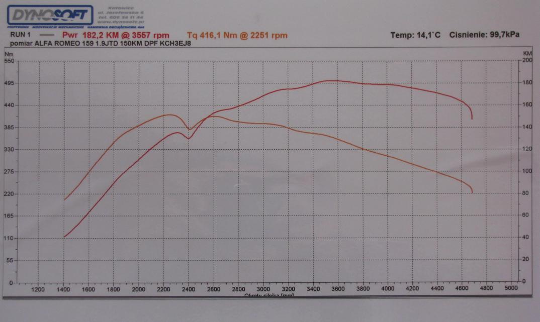

    W sumie mam przejechane 125tys. w tym 20tys. z programem.
    Jak byłem w Dynosoft na hamowni, żeby wiedzieć ile mam KM to usłyszałem, że program robił ktoś kto się uczy.
    Z resztą widać "garbaty" program poniżej.

    Ten dołek może Ci "rozmontować" skrzynie/sprzęgło/dwumasę (niepotrzebne skreślić, najlepiej pozostawić wszystkie opcje)
    Pozdrawiam
    K.Gajda(cra3y)

    Cytat Napisał cra3y Zobacz post
    Domyślam, że ten wykres jest "nie zdrowy" dla całego napędu.
    Napisałem wczoraj do Marcina z Cinsoft bo niewiem czy zmieniać program i patrzeć jak zachowuję się sprzęgło czy montować nowe sprzęgło przed programem.
