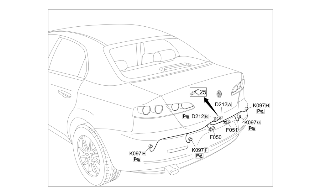

mam mały problem z podświetleniem tablicy rejestracyjnej w mojej 159 (sedan).
Zgasło mi jedno światełko i wywala błąd...więc na szybko wymiana żaróweczki i nadal klops...
nie świeci... wyczytałem gdzie na tym forum,ale nie mogę już tego odszukać,że bywa problem z tym oświetleniem
ponieważ uszkodzeniu ulegają przewody zasilające i stąd moje pytanie...czy przewody do podświetlenia tablicy rejestracyjnej są poprowadzone pod zderzakiem i dołem pod samochodem czy "idą" w górę do bagażnika i poprowadzone są którymś z progów??
z góry dzięki za odpowiedzi...

eLearn twierdzi że wchodzą do bagażnika i idą wiązką z pozostałymi. Ściągnij, zainstaluj, będziesz wiedział czego szukać.

Przewody są poprowadzone po lewym błotniku, tam też masz całą wiązkę kabli od lamp itp. itd. zdejmij środkową nakładkę progową i materiał z lewego błotnika, na nadkolu masz całą wiązkę, sprawdź sobie prąd itp.
Najpewniej zlamal Ci sie kabelek. Ja mialem to samo z oswietleniem bagaznika.
Zdemontuj ta gumowa oslonke po lewej stronie w ktorej idzie wiazka z klapy do budy.
30 minut, tasma izolacyjna i po problemie.
...albo sprawdź styki, u mnie tak było, raz świeciło, raz nie, a okazało się, że ktoś nie wiadomo jaką żarówę tam pchał i si e druciki rozgięły, nowa żarówka się trzymała, ale raz blaszka stykała, raz nie i się zaraz przepalały żarówki, bądź nie świeciły wcale.

ale dzisiaj rano prewencyjnie zrobiłem hooop do kanału,
żeby zobaczyć co widać od dołu i ku mojemu zdziwieniu
zobaczyłem malutką wiązkę wychodzącą spod zderzaka w dół
są tam 3 lub 4 przewody jest po drodze kostka spinająca,
przewody idą prawą stroną wnęki na koło zapasowe.
Dodam,że przewody od czujników mam poprowadzone drugą stroną
(nie fabryczne) sprawdzę te przewody...bo jak nie oświetlenie tablicy to nie mam
zielonego pojęcia od czego one mogą być....
w sumie poza oświetleniem tablicy żadnej innej elektryki nie ma w zderzaku...
I problem rozwiązany....:)
tak jak myślałem...te przewody są od podświetlenia tablicy rejestracyjnej...
spod zderzaka idą w dół > kostka łącząca ( na wsporniku od dolnego mocowania zderzaka) >
i dalej prawą stroną wnęki na koło zapasowe...
U mnie problem polegał na zaśniedziałym a tym samym brak przepływu 12V przewodzie...szybka reanimacja...
tablica świeci....błędu niet....:)
Od dołu samochodu? Wg schematu przewody schodzą się do jednej kostki. Od środka jej nie widzę więc jak mniemam trzeba podnosić samochód?
Najprościej ściągnąć zderzak. Przewody z wiązki ze zderzaka idą przez gumową przewłokę właśnie w rejon "koła zapasowego" i głównie w tym miejscu przewody się niszczą. Wg mnie nie ma potrzeby wchodzenia pod auto.
