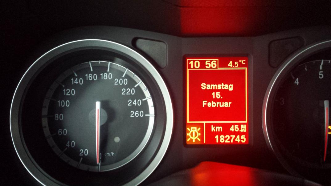

Witam świeci mi taka kontrolka. niby wszystko dziala poprawnie, ale mam dolozone ksenony. czy to moze byc przyczyna tej kontrolki?? jest mozliwosc usuniecia tego z bledów ? 20140215_105805.jpg
Witam świeci mi taka kontrolka. niby wszystko dziala poprawnie, ale mam dolozone ksenony. czy to moze byc przyczyna tej kontrolki?? jest mozliwosc usuniecia tego z bledów ? Pokaż załącznik 121229

A czy przypadkiem w alfie nie jest tak że pokazuje info o postojowej, o mijania nie informuje?
Tak jest. Co do tej kontrolki w lewym dolnym rogu, to (przynajmniej u mnie) jest tak, że na głównym ekranie wyświetla się przez chwilę po włączeniu piktogram auta ze wskazanie, która dokładnie żarówka nie działa.
spalona żarówka postojowa lub oświetlenia tablicy rej. pozdr
Postojowe mam ledy. Może dlatego wywala blad??

Niestety na niektórych ledach taki błąd wywala
Witam!Jak zamontowałem LED na postojówki to momentalnie wywaliło mi że mam spalone żarówki.Pozdrawiam
Ja również zamontowałem ledowe i nic nie "wywala".Po prostu żarówki muszą być,jak wielokrotnie pisano can-bus, dające większy opór, aby komp. nie "wyczuł" róznicy w poborze mocy.Do zwykłych ledów, aby nie wyświetlało komunikatu można w układ wlutować odpowiedni opornik, lub wymontowaną zarówkę, ale chyba mija się to z celem. Nawiasem mówiąc trwałość tych tanich żarówek jest kiepska. Jak nie masz świateł dziennych i na okrągło będą się świecić, to może z 2m-ce poświecą
Ostatnia edycja:
Kupiłem postojowe w5w, 5 led can-bus z allegro (jest ich tam mnóstwo), nie chcę polecać żadnego sprzedawcy,kup za jakąś rozsądną cenę o 1 szt. więcej, jak się kiedyś przepali to wymienisz.
