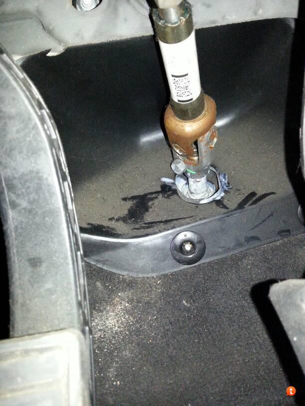

    Nie ma sprawy, jutro jak będzie jasno zrobię fotkę. Trzeba się położyć na podłodze i zajrzeć za pedały. Widać tam wyraźnie jak idzie kolumna kierownicza i gdzie przechodzi przez gródź.
    Użytkownik Znawca Avatar mariuszoles
    05 2011
    Porsche Panamera 4S
    999
    Zamieszczam zdjęcie uszczelki w grodzi.
