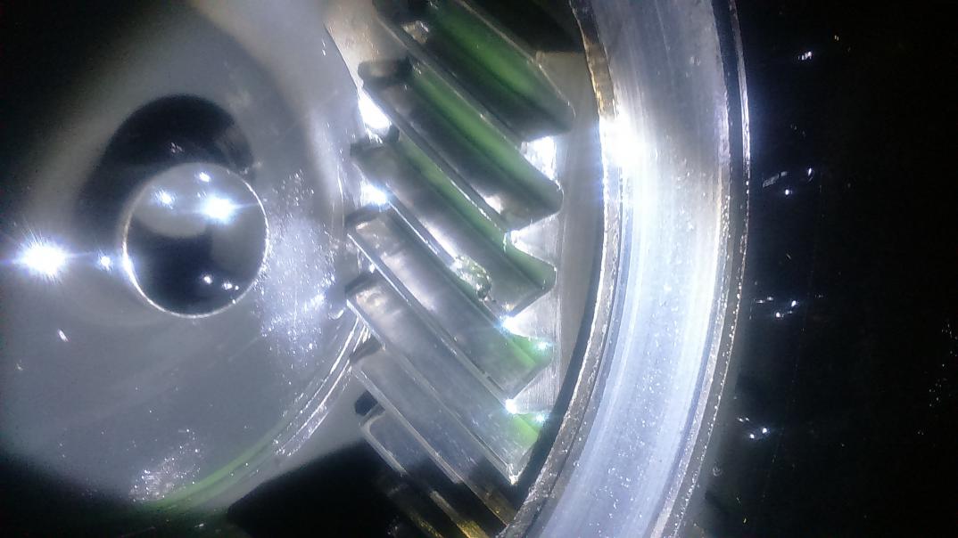

    Dziś zauważyłem wyszczerbiony ząb na zębatce mechanizmu różnicowego. Czy to może być przyczyną stuków? Tylko dlaczego stuka tylko na 3 i 4 biegu? Podczas kręcenia tarczą hamulcową zauważyłem jak by zmienny opór na mechanizmie.
    Panowie co trzeba zrobić aby wciągnąć całą skrzynię biegów? Zamierzam wymienić wszystkie łożyska i sprawdzić ten mechanizm różnicowy.
