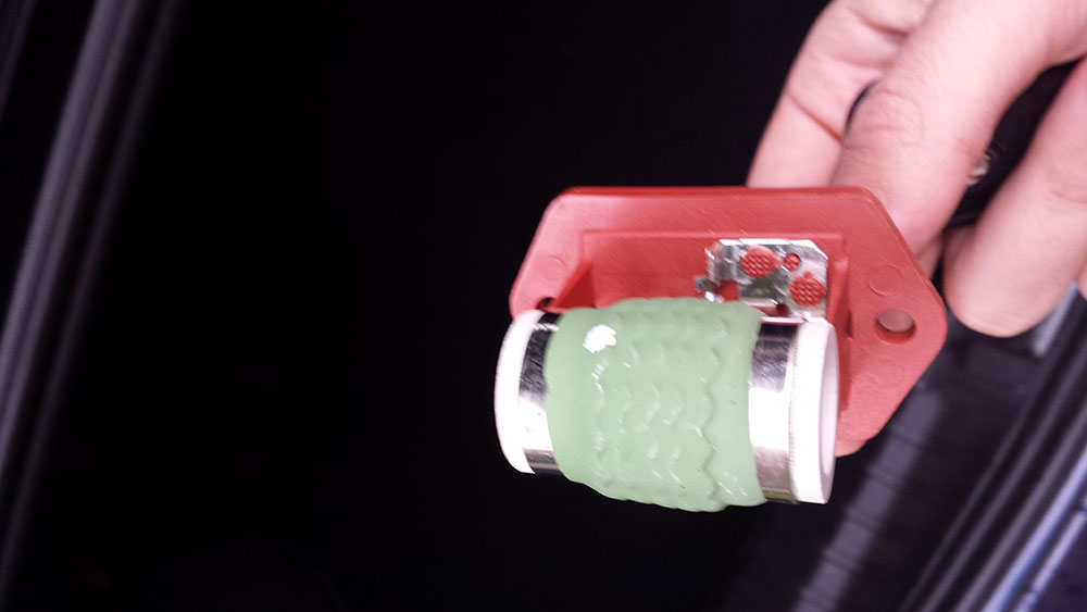

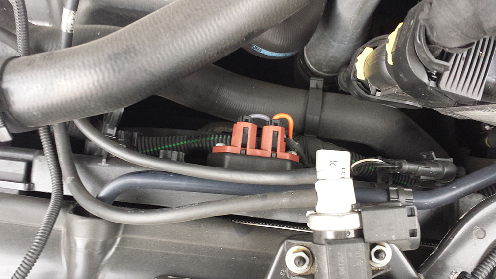

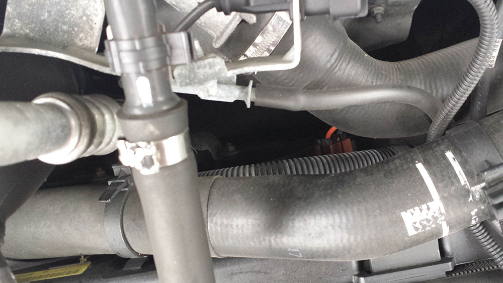

    No i mam małą nieścisłość, mam nadzieje ,że ktoś będzie wiedział.
    Zakupiłem potrzebną część:
    Chciałem przystąpić do wymiany, jednak widzę dwa miejsca, które moim zdaniem pasują:
    1) Zaraz przy krawędzi maski, bardziej po prawej stronie
    2) Poniżej, bezpośrednio obok wentylatora (kiepskie zdjęcie, mam nadzieje, że widać)
    Orientuje się ktoś co odpowiada za co i która cześć powinienem wymienić? Po cichu liczę, że tam gdzie dostęp jest łatwiejszy

    w 2.4 jest tam wyżej tzn łatwiejszy dostęp w 1.9 jest tam niżej jak dobrze pamiętam. Z reszta ... skąd to wyciągnąłes ? tam wsadz
    murgal - jak jest walnięty opornik 1 biegu to tylko 1 bieg się nie włącza. a drugi działa. Jeśli chodzi o spr to musiałbya dopaśc kogos w okolic z 9 postawić auta obok siebie odpalić i załączyk klimatyzację. U niego po chwili pewnie sie załączy wentualtor a u Ciebie później i będzie juz tylko mocno wiało.
