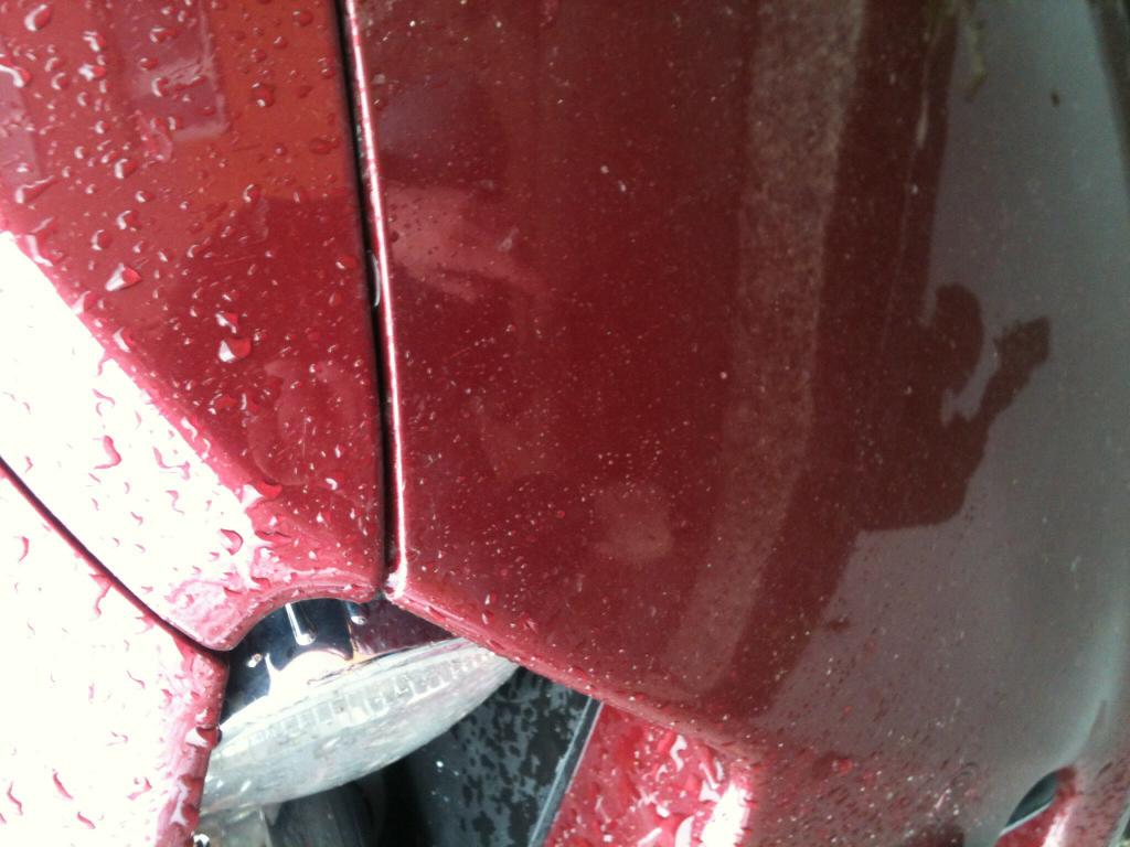

    Tak na szybko dla ciebie ze starego foto.
    Jak u ciebie odstaje? Patrząc z boku zderzak jest wysunięty do przodu, czy patrząc od przodu zderzak odstaje w bok?

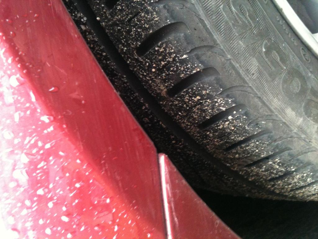

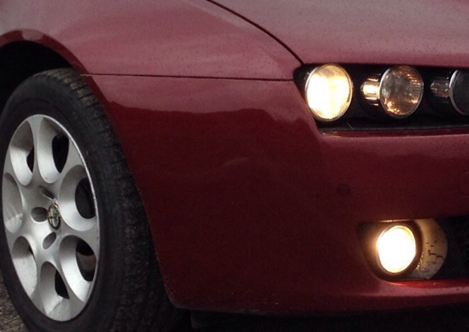

    Z Kostrzyna nad Odrą. Tak jest u mnie jak na foto.
    Z tego co piszesz, to część zderzaka nie weszła na swoje miejsce przy lampach (dwie wsówki)
    Murgal dasz radę to zrobić sam w 15 minut.
    Najpierw czego nie musisz robić
    Nie musisz ruszać śrub przednich na górze i dole zderzaka.
    1. Odkręcasz śrubę w nadkolu łączącą zderzak z błotnikiem - rozmiar 10 bodajże. Znajduje się na łączeniu pokazanym na moim zdjęciu z kołem.
    2. Schodząc w dół odkręcasz dwa wkręty na krzyżak i jedna śrubę od spodu zderzaka.
    Czyli 4 punkty na stronę.
    3. Pulsacyjnie ciągniesz od strony koła za zderzak, aż wyskoczą zaczepy.
    4. "Naginasz" zderzak, żeby jego przód spasował się z reflektorami. Od strony reflektorów są dwie wnęki, na zderzaku dwa ząbki, które w nie wchodzą.
    5. Wciskasz zderzak w błotnik, kierując się od przodu zderzaka w stronę koła.
    6. Skręcasz.
    Może być teź tak, że Panowie trafili przodem zderzaka, ale nie wcisnęli zderzaka całego w błotnik. Spróbuj docisnąć w odstającym miejscu.
