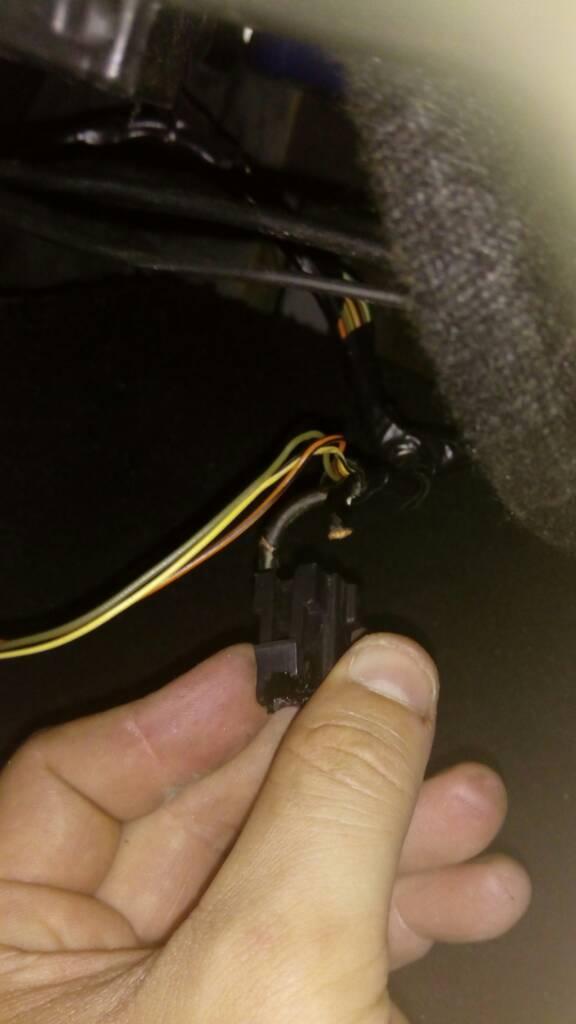

Wydaje mi się , że pod maską w głównej skrzynce. Jeśli zewrzesz ze sobą kable od rezystora to uruchamia się wiatrak, nic się nie pali.
Ucinałem wtyczkę i jak ciąłem to zaiskrzyło... Byłem pewny, że bez zapłonu nie będzie tam prądu, a jednak... Poszukam w takim razie pod maską, dzięki wielkie :)

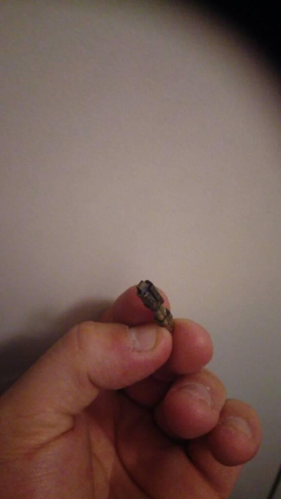

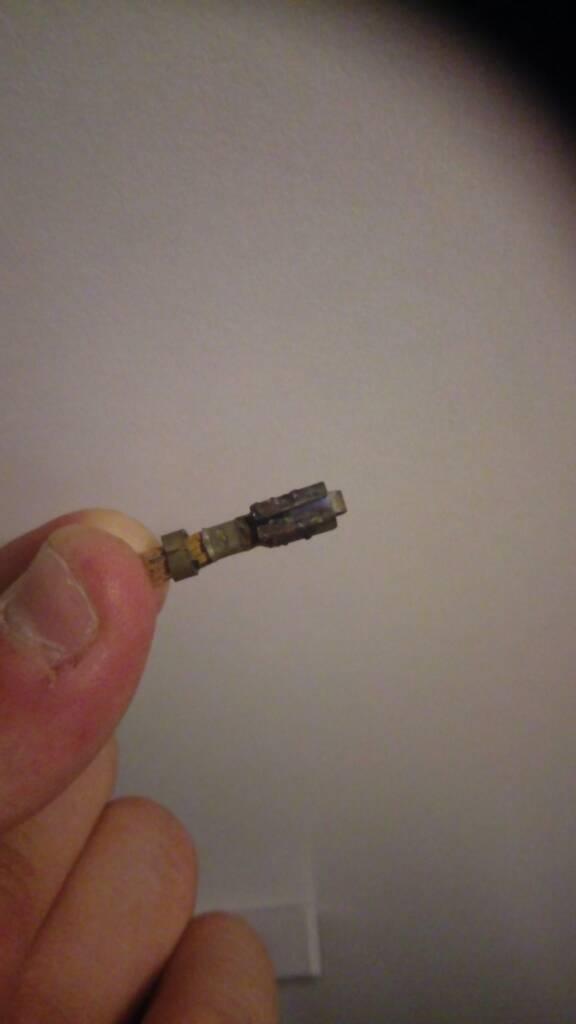

Ja u siebie już dawno się z tym uporałem.
Wtyczki zapewne wyjąć nie możesz, bo plastik się nadtopił i zaspawała się w rezystorze. Nie pamiętam dokładnie, ale tam chyba jest taka blokada, ja ją wyciągnąłem cienkim śrubokręt i wtedy wtyczkę na chama wydarłem. Ogólnie też się męczyłem z 15 minut.
